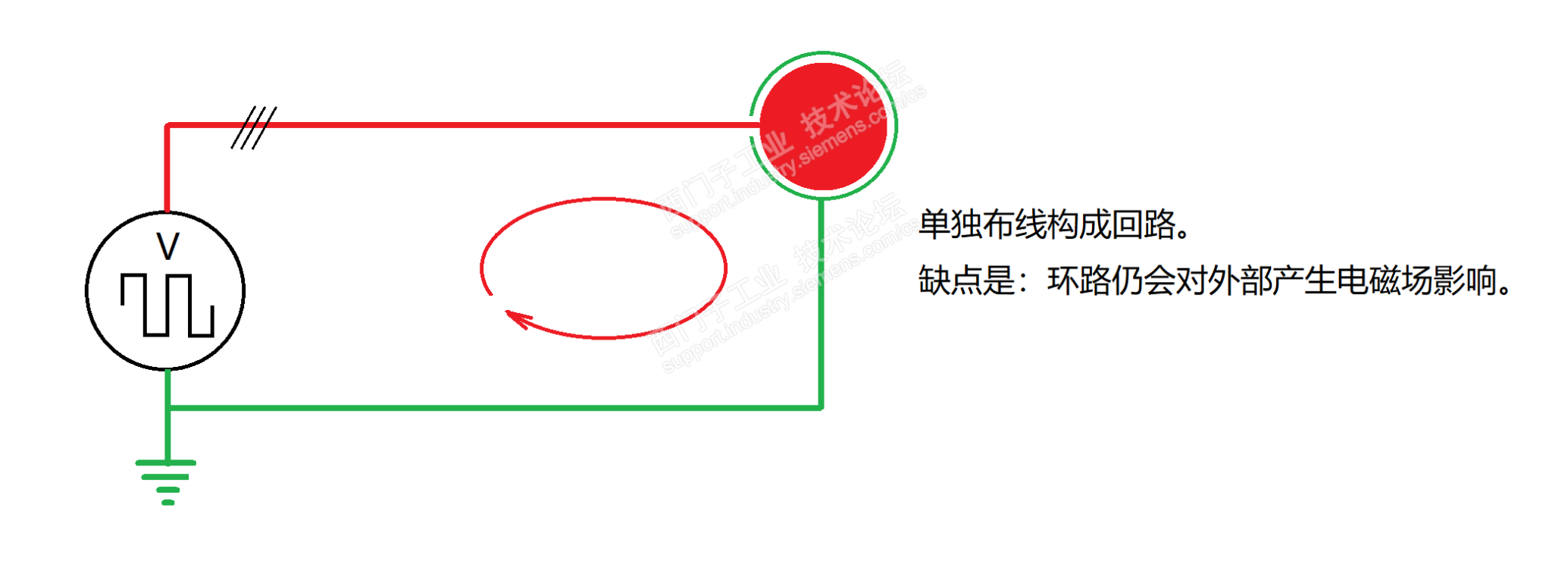

以下是引用JUST GAN在2022-04-08 13:10:52的发言 >35楼
图中第二张图存在的场合是什么样的呢
以下是引用yming在2022-04-08 09:29:07的发言 >34楼:一两句话说不清楚。...

一两句话说不清楚。如果能理解电机输出的空间矢量调制(SVM)方法就清楚了。
变频器输出到电机的ABC三相线,实际上是“几乎”同频、同相位的载波(通常2kHz);其峰峰值电压为直流母线电压。毫无疑问,它一定会会耦合到电机外壳。
我画个示意图吧。

第二张图常见于原理图;
现场施工上,常见为电机外壳用接地线连接机架、机架通过电线连接变频器的PE。
或单放一条外壳连接线,且不随电机电缆同路径。这类现场情况。
注意:我这里只是示意图。实际上,变频器输出是+/-300V;而这条外壳连接线回到变频器是通过Y电容,回到直流母线的中点!
