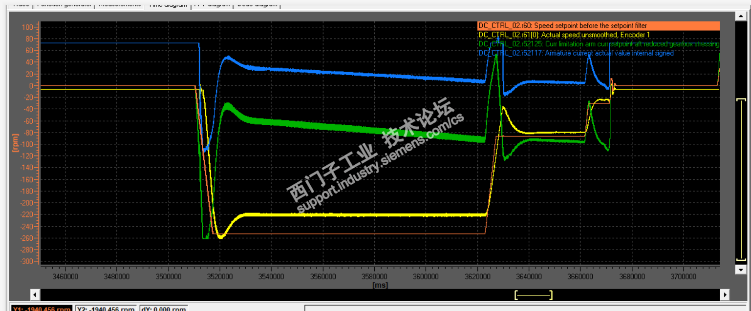

以下是引用ZD_JY在2022-04-08 09:32:15的发言 >11楼
看了楼主的分享,根据自己所在的行业应用,提升机工况,实际的增益Kp在高速段和低速段的数值跟这个飞剪不一样。低速度我们的增益都很大,反而高速度比较小。这就好比倒车入库,低速的时候你可以大范围的打方向盘,高速的时候只能微微的动方向盘。自己的一点认知,不知道说的对不对。谢谢
@yuanchunwei99
 @ZD_JY 为了搞清楚你说的提升机工况,我看了你写的帖子《6ra80提升系统》,拿来了上面这张图,能根据你说的情况,说明下图中高速和低速对应的参数吗?我初看这个图,觉得转速环的Kp应该不小吧?
