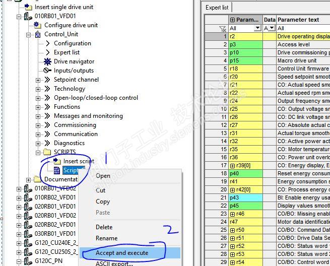

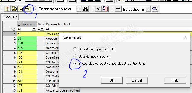

以下是引用风起云在2022-04-08 22:34:28的发言 >2楼
对于相同电机相同驱动器多台电机,在调试好第一台后,可以采用脚本导入导出的方法把参数复制到其他变频器里。
楼主所要的通过脚本的方法如下:
导出:

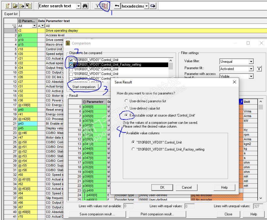

上面导出的是所有参数,数量太多。推荐使用下一种导出方法,只导出与出厂参数不同的,即修改后的参数:
导入:
老师方法,工程师调试起来方便,对一线维护备份恢复更实用!
