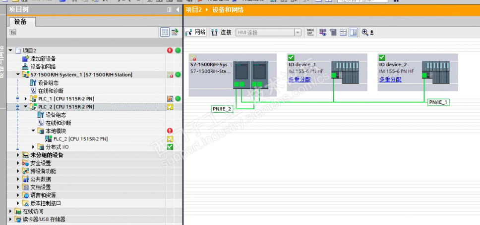

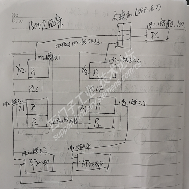

1.1500R冗余,和两台工控机(组态王的)。网络如图5,X1的P2口直连,X1的P1口连接ET200SP形成环网,环网中没有交换机,都是0网段,冗余切换时通信IP是0.55。X2口都是网段50,连接交换机XC208,这个交换机连接电脑,那么请问,这个交换机在这里是否需要插P1和P2口做设置形成环网?还是做普通交换机使用?
2.其中X2口也设置了切换通信时IP50.55,那么上位机组态驱动连接是不是就填写50.55?

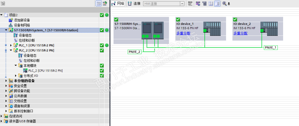

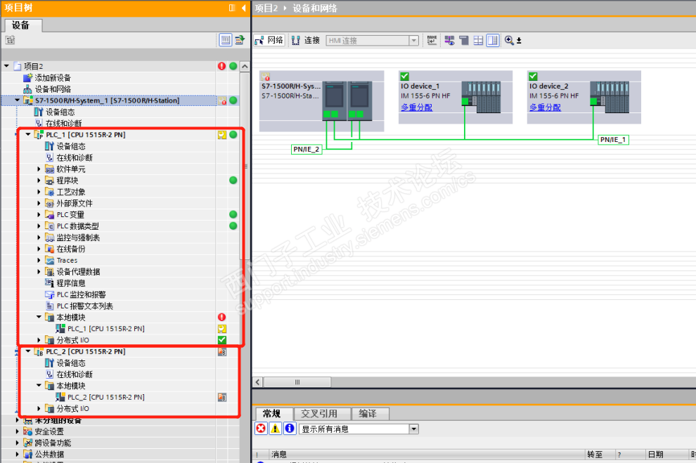

3.如图6,主备CPU都是RUN状态,在线都显示正常。如果把备用CPU切换到STOP位置,就会像图7那样,恢复到RUN又都是绿色。如果把主CPU切换到STOP模式,就会像图8那样,恢复到RUN就会像图6那样。对于1500R冗余这种显示状态是不是正常的?
4.另外1500冗余,博图V16的软件用advanced、professional两个版本都可以吗
请高手指点一二
