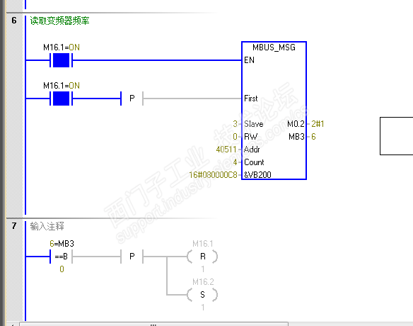

200SMART轮循读取变频器数据
1007
2022-04-09 16:33:54
这是第一条读取程序,为什么报错6呀,一开始我也是用完成位置位的,发现整个程序报错6,然后我就用错误=0来触发下一个读取程序,结果还是报错6,但程序单独读取一个的时候能读取出来,各位前辈帮忙看一下!谢谢,拜托了
