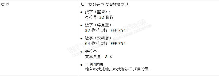

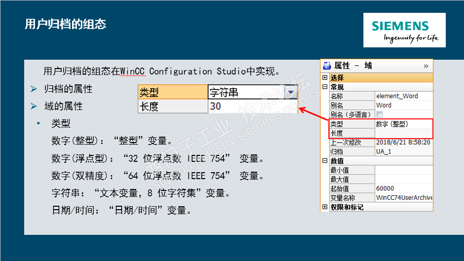

您好
这个错误和授权无关
首先请检查字段对应的数据类型
参考胶片中的数据类型选项来选择变量类型。
如果问题不能解决,请告知您软件详细版本。
