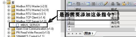

一直以为200smart与wincc通信,要用S7-200 PC Access SMART,
请教一下,如果用MODBUS-TCP进行通信,是否需要在smart的程序里添加MBUS_SERVER的库指令?
谢谢!
以下是引用李岩在2022-04-07 09:33:58的发言 >7楼:本胖选MODBUS...
引用7楼详细内容:
本胖选MODBUS-TCP通讯。KEP的OPC几十年前用过,比西门子自己的强得多,但当时的赶脚还是慢。MODBUS-TCP肯定是稳定性最好的,而且不需要第三方软件支持。smart里面的程序也只有一句话,对扫描时间肯定是有影响的,但不会太大。
本胖现在用wincc7.4sp1跟smart通讯,就是用的MODBUS-TCP。
谢谢您的帮助和回复。
早先看D版的西门子专家讲的WINCC,记得他说:wincc中的modbus tcp是用于施耐德控制器的连接,不保证与其他控制器的连接,所以才有这样的疑问。
