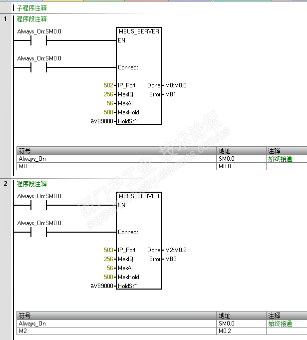

以下是引用手机用户20180604694547在2022-04-11 10:54:23的发言 >20楼
不需要,直接使用,注意库数据不要冲突就好了。
以下是引用李岩在2022-04-11 10:48:40的发言 >19楼:server指令应该不需...
引用19楼详细内容:
server指令应该不需要考虑轮询了吧。
以下是引用手机用户20180604694547在2022-04-11 10:44:16的发言 >18楼:如果是独立上位机可...
引用18楼详细内容:
如果是独立上位机可以通过创建多个MODBUS TCP SERVER指令的方式来,创建时需要设置不同的端口号,创建指令数量根据你上位机数量来定。如果是冗余服务器就不要用了。
以下是引用李岩在2022-04-11 10:33:54的发言 >17楼:MODBUS-TC...
引用17楼详细内容:
MODBUS-TCP还真是一个端口只支持一台上位机。我刚才测试了,连不上两台。我想想怎么解决好。
以下是引用手机用户20180604694547在2022-04-07 09:51:00的发言 >8楼:如果只有一个上位...
引用8楼详细内容:
如果只有一个上位机我优先考虑modbus TCP,如果上位机多了因为smart的modbus TCP有问题一个端口只能被一个客户端访问,那时我才会考虑opc(上位机冗余只能选择OPC,modbus完全不行。)
好像可以了,库存储器没有做任何改变。两台电脑都连上smart了。暂时还算稳定。
