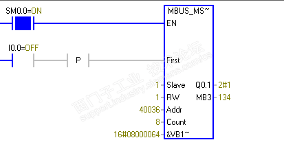

这个是plc写频率到欧姆龙变频器的指令,RS485连线是正常的,因为读频率是可以的。请问这个134的错误代码是什么意思。
我后来把count8改成32就没有报错了。
