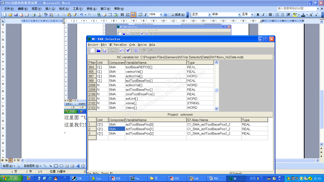

 实现该功能需使用 FB2功能块,它可以使PLC程序从NC读取相应的变量,为了能正确的引导NCK变量,所需要通过“NC VAR Selector”软件在数据块中生成源数据块STL。下面以读取机床轴位置来介绍使用FB2功能,在使用FB2功能时需要现将FB1里面的参数设置为“NCKomm=1”

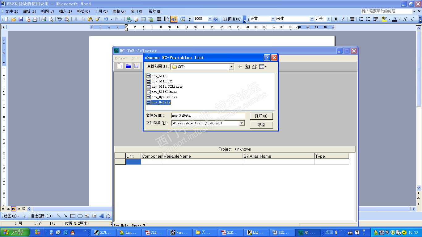

 一,打开“NC VAR Selector”软件,新建一个项目。
搜索到一个“SMA”的变量然后“确定”
二,找到代号为“988”“actToolbasepos”的选项,双击,出现下图
这里面“Unit-No”是将要选着的通道号,Line是所要选着的轴号,单击OK
这里我们生成3个项目 如下图3
一,单击菜单Code中的Selection选项,输入最后要生成的数据块号,默认为DB120,即生成DB120块,然后单击保存,找到所要保存到哪里的路径,这是会生成一个后缀名为“.var”的文件,名字可以自由取,这里以“zhoupos”为名
二,单击菜单Code中的Generate生成后缀名为“.awl”这里以“zhoupos”为名字。这个后缀名为“.awl”的文件是将来被PLC所认可的文件
打开STEP7 在其源文件的跟目录下右键 Insert new object—external source 找到刚才保存的文件
一,然后打开,这时就会在STEP7的源文件里生成一个STL的源文件,双击打开,然后编译,如果没有发生错误则会在STEP7里生成一个DB120的数据块,
二,在符号表里给DB120数据块定义注释,例如本例为 zhoupos DB120 保存
三,在OB1里调用FB2块,然后定义背景数据块 例如DB121,下面将FB2的各输入输出参数说明如下

DATA_BLOCK DB  120      这里是用“NC VAR Selector”软件生成是那个数据块
VERSION : 0.0
 STRUCT
  C0_SMA_actToolBasePos0_2:
   STRUCT
   SYNTAX_ID : BYTE  := B#16#82;
   bereich_u_einheit : BYTE := B#16#40;
   spalte : WORD := W#16#2;
   zeile : WORD := W#16#0; 这个值如果是0.则可以在FB2的Line1~Line8输入端输入将要读取的那根轴的位置,例如W#16#1就是读取通道第一号轴的位置值,W#16#2就是读取通道的第二号轴的位置值
                            如果这个值是1,则只能读取通道的第一号轴的位置值,就算Line1~Line8输入端写成W#16#2也不能将第二号轴的位置值读取出来,就算Line1~Line8输入端不写任何数据,其结果还是读取第二号轴的位置值的。
