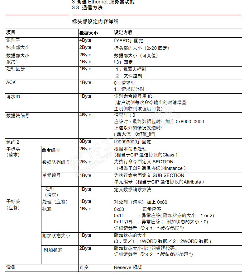

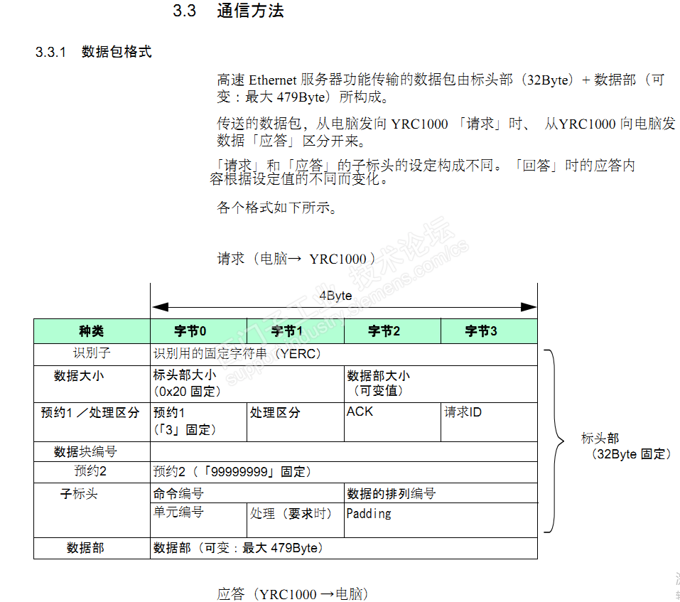

让我们来看看安川机器人YRC1000控制器的简易报文格式:
报文头部数据的详细解释:

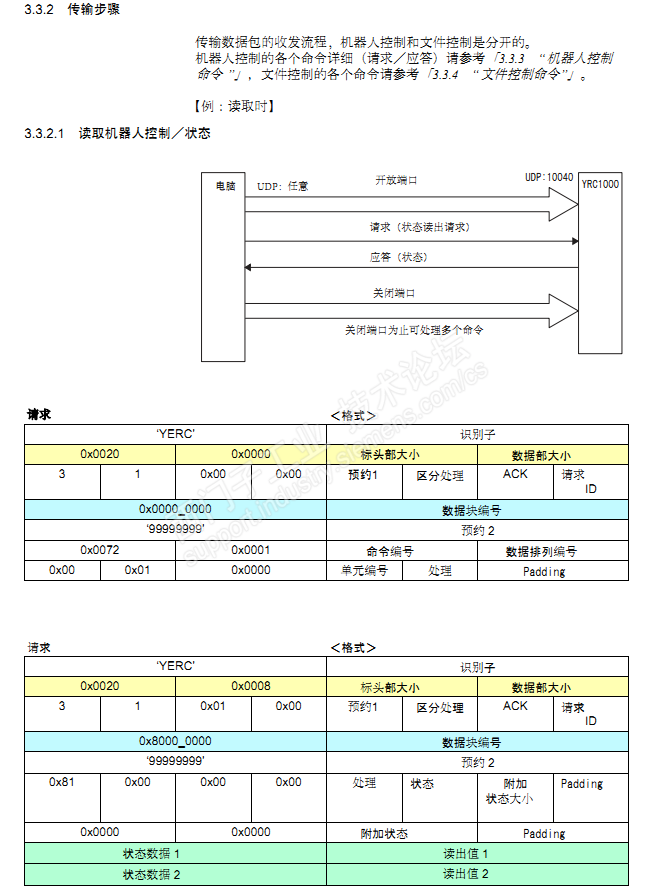

报文传输过程:

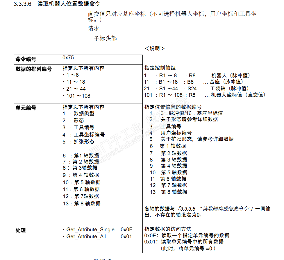

在建立200smart和安川机器人控制器之间的UDP通信之前,事先理解通信目标的报文数据结构、数据格式是必要的,而且,你所意会到的数据结构和数据格式是不是它所“表述”的本意,也需要实践去验证。
现在,以读取机器人当前位置数据为例:
