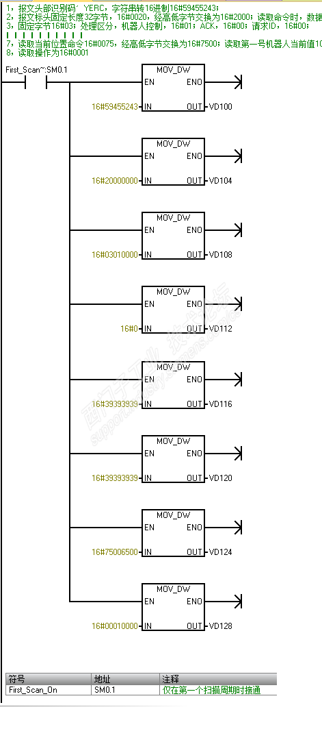

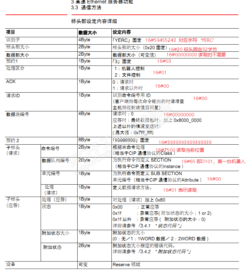

根据报文的数据结构(字节长度和顺序),按16进制数据格式填入到对应的地址中(需要注意对于双字节格式,要高低字节互换,

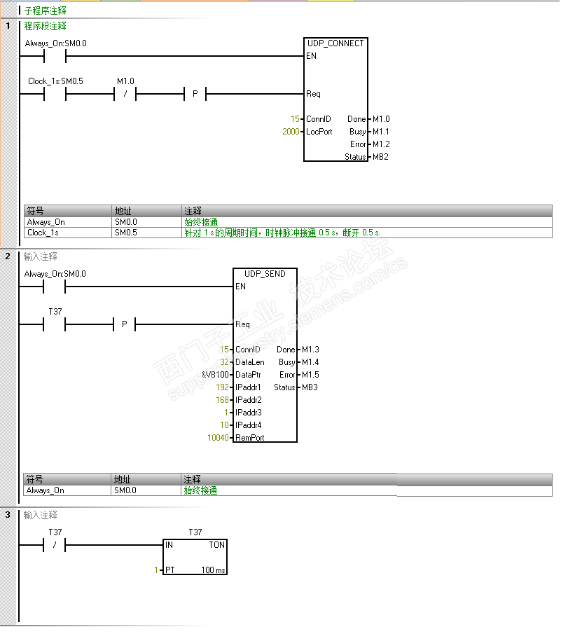

建立UDP通信,定时发送读取机器人当前位置值请求的命令:
