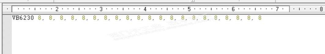

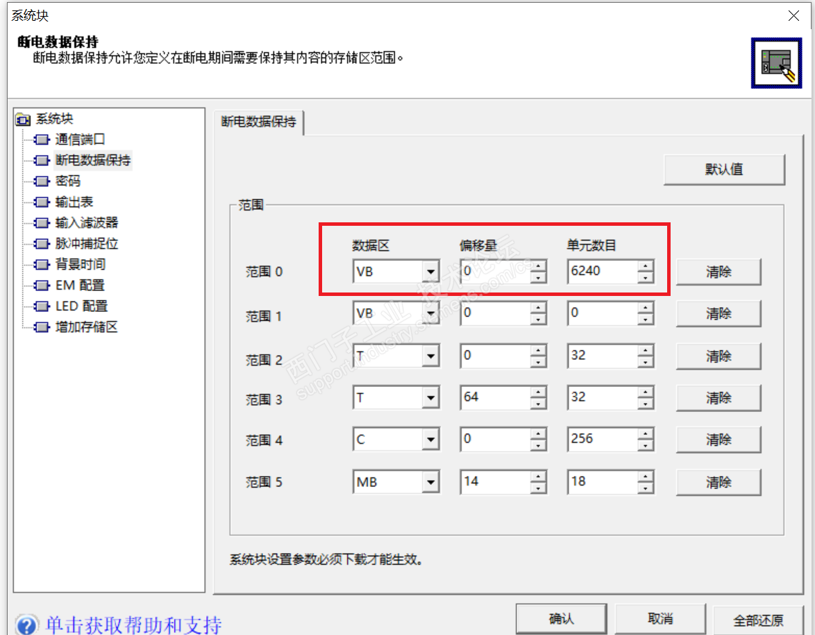

假如是CPU226CN,V范围是VB0-VB10239,这个大小=运行存储器中V的大小(停电保持区可设置的大小)=数据块的大小(数据块是存储在永久存储器里的)。
然如系统块是这样设置的:
那么停电保持区就是VB0-VB6239,不保持区就是VB6240-VB10239。这个系统块里的断电数据保持说的就是运行存储器里的V。
然如数据块是这样设置的:
那么停电后来电,电容有效的情况下:
VB6230的值是停电前的值,不一定是8
VB6240=8
VB10000=0
这个是对10楼的图片的解释。
