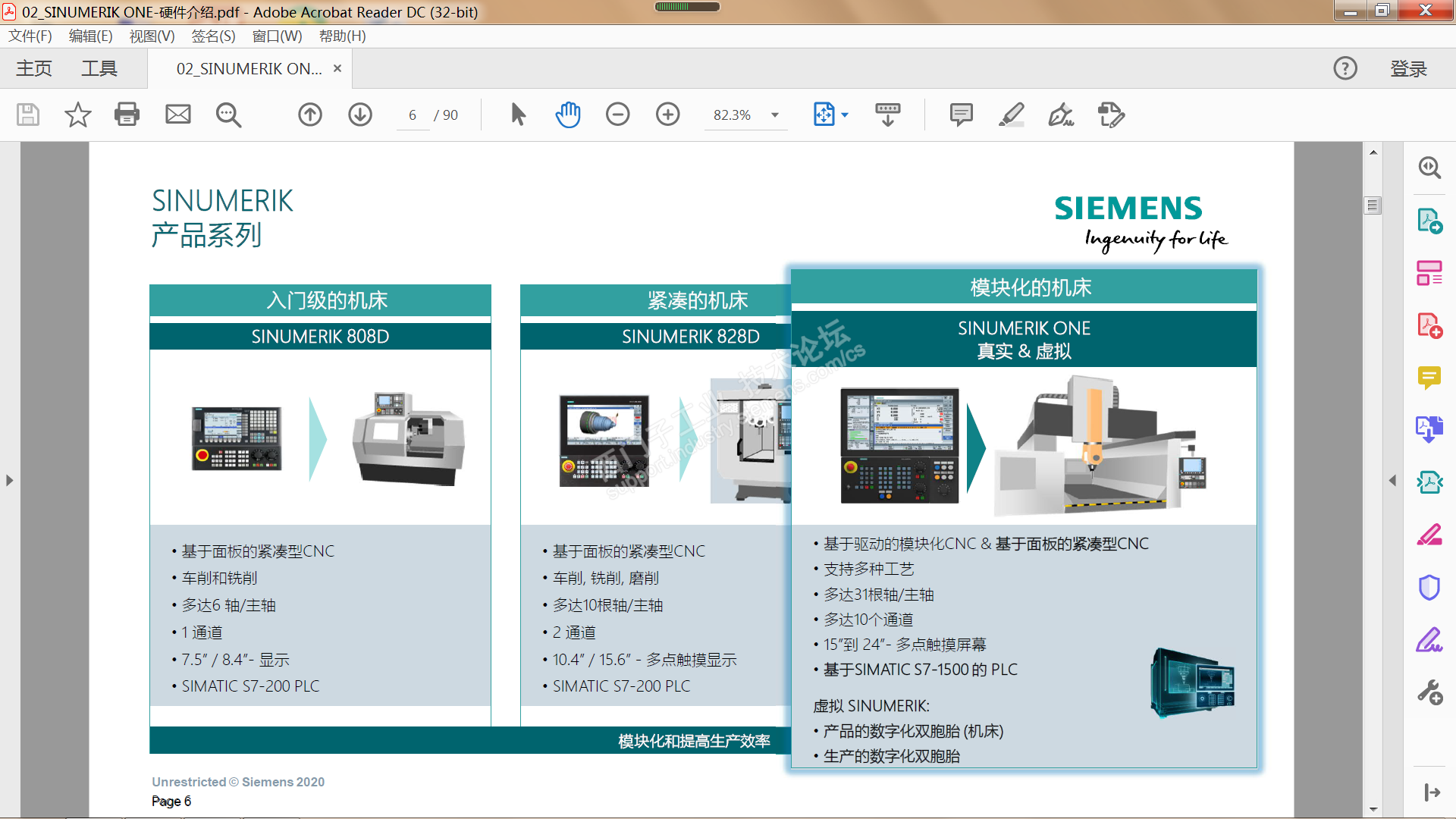

  1. 模块化的机床应用ONE

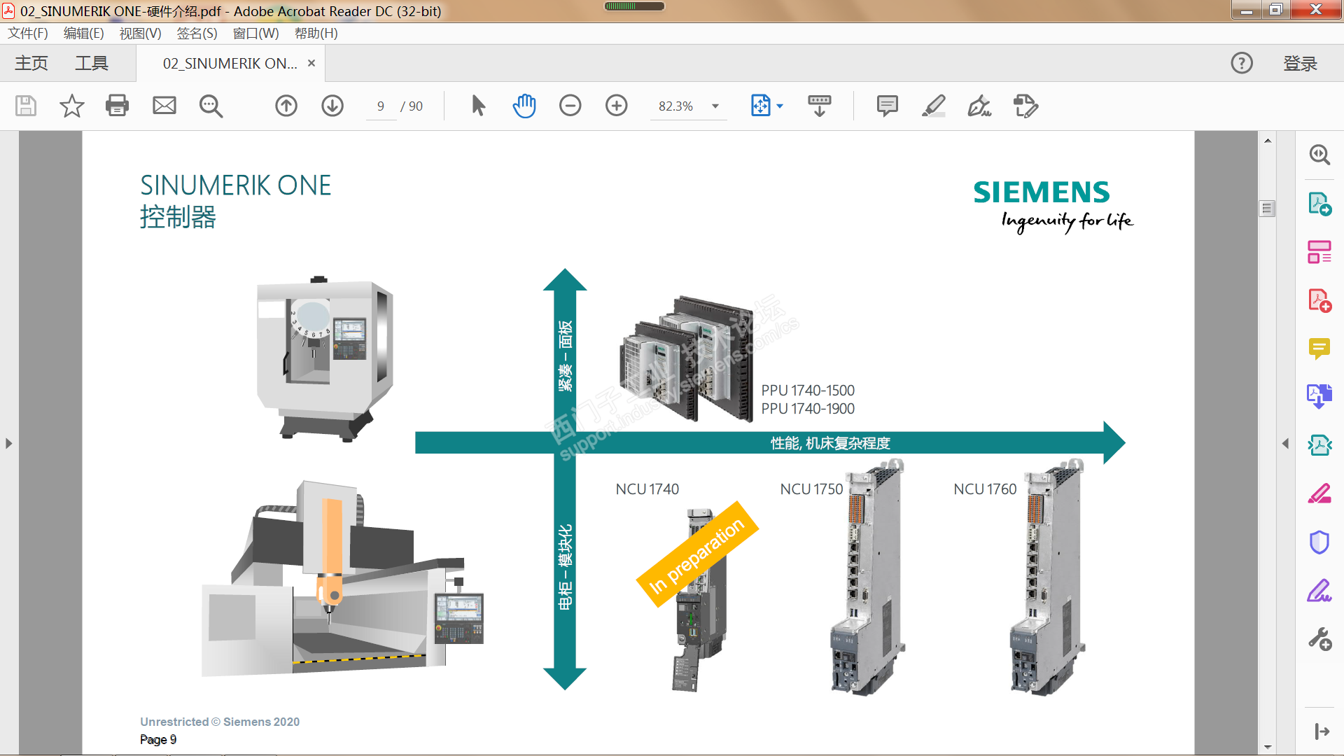

2.ONE控制器

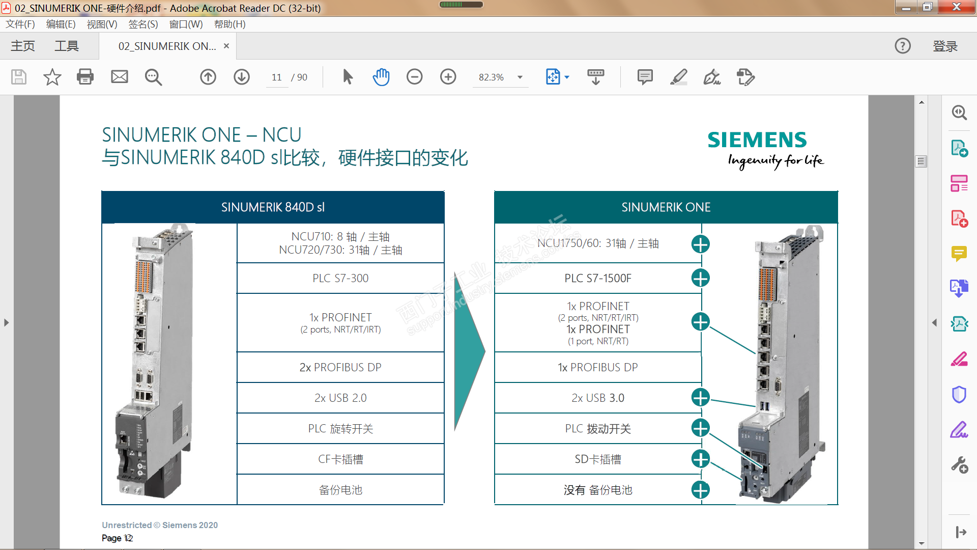

3.与840DSL比较硬件接口的变化

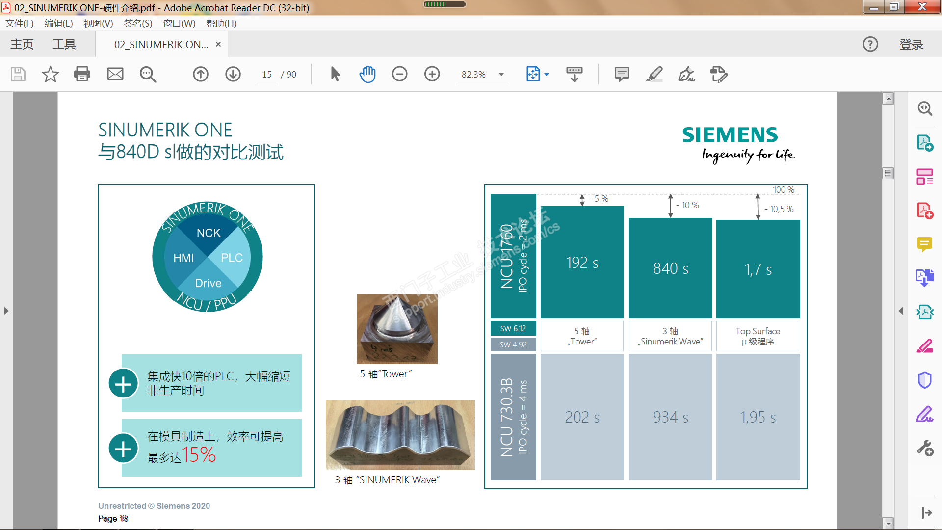

5与840DSL对比测试

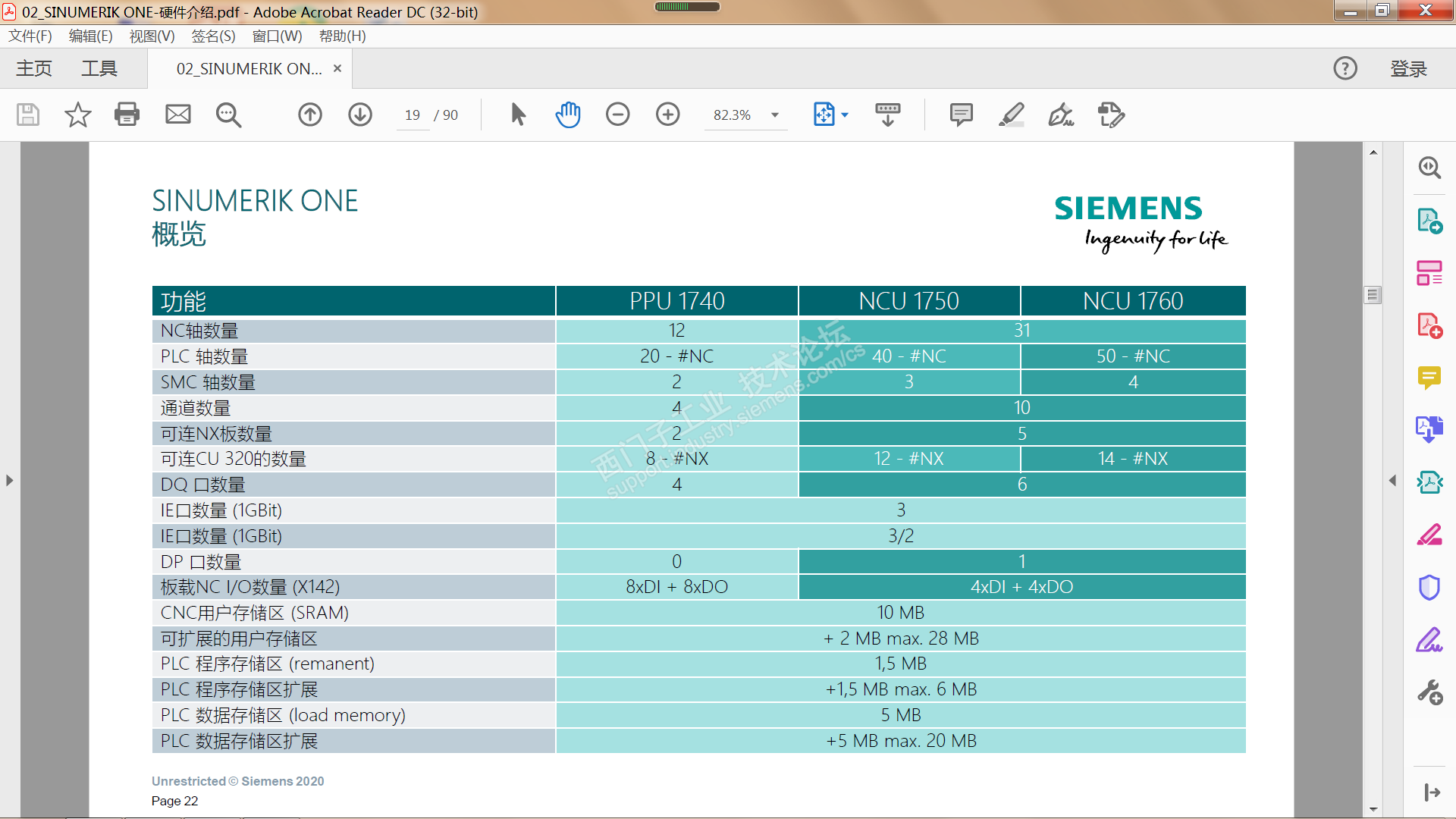

7.ONE特性综合概览
几张图片可以看出新的系列ONE是在1500基础上拓展,其性能特性待实际应用后再与坛友们讨论。
