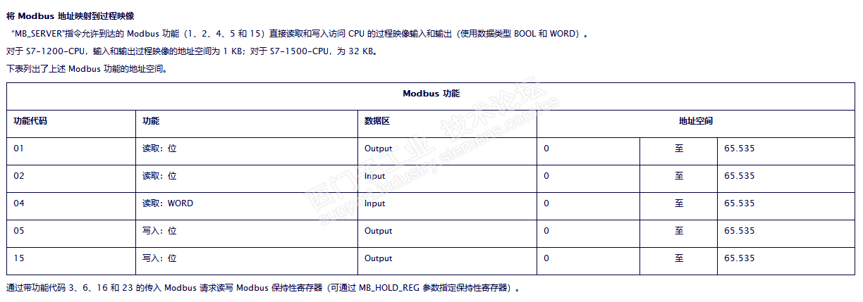

我通过00001往MB_SERVER读写数据,MB_SERVER对这些数据保存在了哪里?
MB_HOLD_REG保持寄存器的地址是不是只能是通过40001来读写?
