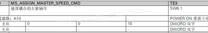

 2、指定速度耦合的轴号N37250 $MA_MS_ASSIGN_MASTER_SPEED_CMD[AX2]= 1
注释:从动轴需要设置要跟随的主动轴轴号。

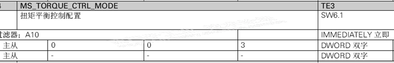

4、扭矩控制模式N37254 $MA_MS_TORQUE_CTRL_MODE[AX2]= 1

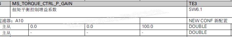

5、扭矩控制增益系数N37256 $MA_MS_TORQUE_CTRL_P_GAIN[AX1]=10 和 N37256 $MA_MS_TORQUE_CTRL_P_GAIN[AX2]=10
注释:主动轴和从动轴的系数都设成了10。

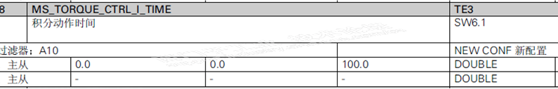

6、积分动作时间N37258 $MA_MS_TORQUE_CTRL_I_TIME[AX1]=1 和 N37258 $MA_MS_TORQUE_CTRL_I_TIME[AX2]=1
注释:主动轴和从动轴的积分动作时间。

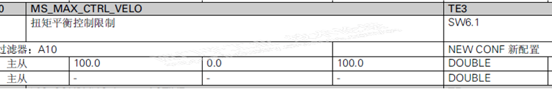

7、扭矩平衡控制限制N37260 $MA_MS_MAX_CTRL_VELO[AX1]=50 和N37260 $MA_MS_MAX_CTRL_VELO[AX2]=50
注释:扭矩限制默认值为100当采用双捏合电机消隙时应将扭矩适当减小以免电机损坏机械丝杠或齿轮。

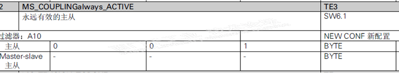

8、主从设置生效N37262 $MA_MS_COUPLING_ALWAYS_ACTIVE[AX2]=1
注释:从动轴此参数必须设置为1。

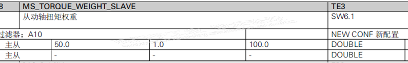

11、从动轴分配的力矩N37268 $MA_MS_TORQUE_WEIGHT_SLAVE[AX1]=50
注释:从动轴扭矩的比例默认即可。
