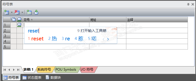

用惯博途编程的人,用200smart的软件极不习惯。我不提出来,不代表没问题。大家知道就算提出问题,西门子官方不一定会去解决。我本意是让软件越来越好用,所以列举以下几点,这些点完全是软件层面的问题,相信西门子是可以解决的:
1. 在变量表中,符号名称输入英文完成后,按回车无反应

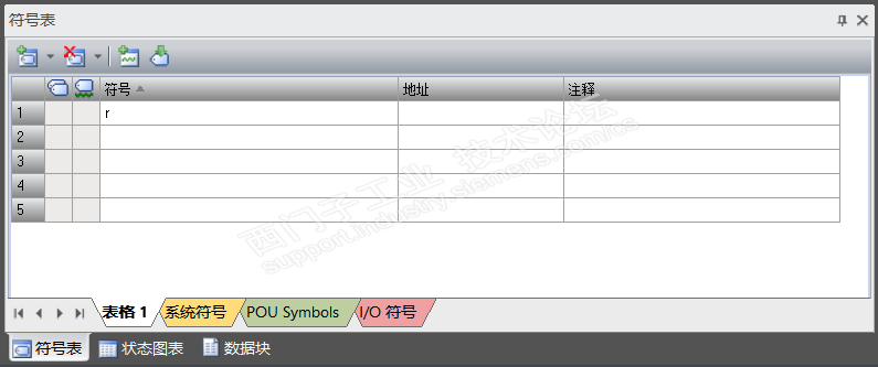

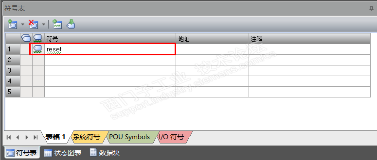

2. 用搜狗输入法,在变量表中,符号名称输入中文完成后
按回车仅输入第一个字符:
用微软自带输入法,在变量表中,符号名称输入中文完成后,全部字符都输入了。

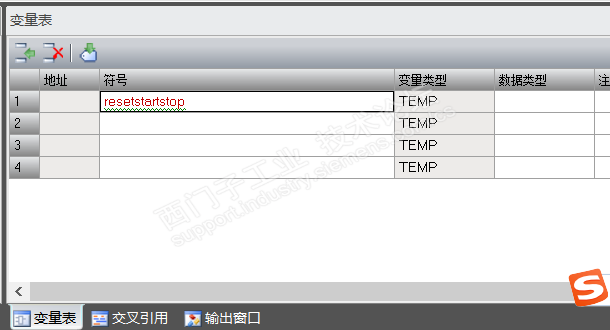

3.在Excel中有如下变量名:
复制粘贴到200smart软件的局部变量表里,全部变成一行了,不能按excel中行对应行来粘贴:

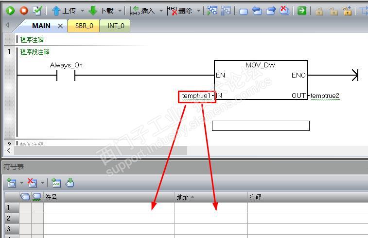

4.200smart软件编程界面拉入一个功能块,比如MOV_DW,那么功能块输入输出引脚的数据类型已经确定了,输入符号后,完成可以实现给符号自动分配地址。自动分配地址的好处:不会有时因为算错地址偏移导致地址部分重复。如果官方不愿意开发此功能,请见第5点。

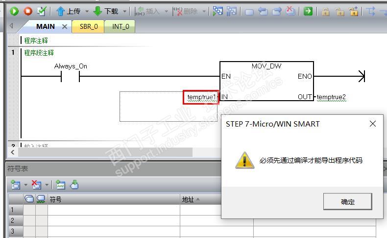

5.在软件里面实现不了符号的地址自动分配,那我把程序导出来做,用自己的方法实现符号的地址自动分配,然后再导回去,结果因编译不通过而不能导出程序。请官方放开这个限制吧。
