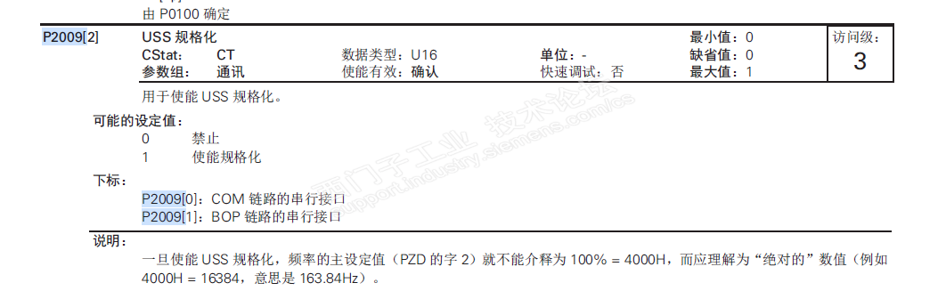

MM440与S71200USS通讯关于P2009参数
待风来
    92
    9
注册时间:2021-11-10
655
2022-04-14 15:42:17
我的理解是:改成1使能格式化,然后我往速度引脚传输16进制的1000,它应该对应的是41HZ左右,但是实际指令会报8186,变频器显示0HZ。这个参数是如何玩的
