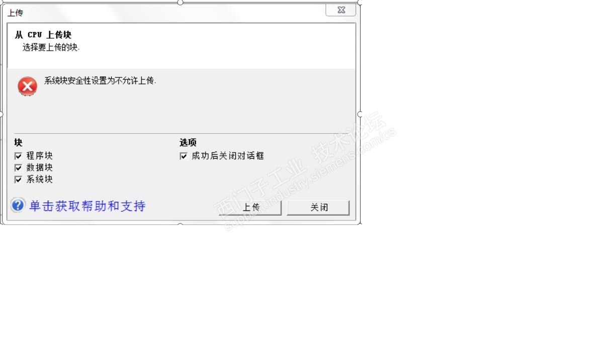

  早一些时候,我遇到一起小型机plc被编程者设置了密码,使无法正常在线监控。因为在当初购机合同中,我是有明确规定,设备不设置密码的。这个设备相对简单,自购买回来后,也没有出现过比较复杂的故障,所以,一直没有拿电脑去联机过。
前一段时间,同事电话让我帮助处理一起设备故障。于是,我拿电脑去联机,联机后,出现这个图示的报警:
    很显然,系统块上设置了密码,而不允许上传的选项。关闭报警窗口,返回到“系统块”,在安全选项中确实看到有“不允许上传”的选项。因为,设备相对简单,稍一留心查找,很快找到了故障的根本原因。于是,回到办公室马上与设备供应商电话沟通。一番沟通还算顺利,供应商陪了千万个错后,答应给我发一个程序过来。

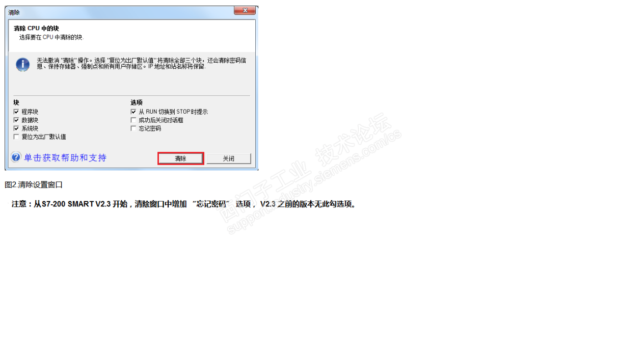

   一晃好一些天,所谓的程序是给我发过来了。但是,此时我无法判断是否是原程序了呀,毕竟设备投运好几年了,那个编程者还在,问他是否是原程序,总是遮遮掩掩的。算了,工作这么多年,多少对类似的问题做过一些处理,正好,近期有一个小项目需要一个小型plc,干脆申报一个临时作为检验是否是原程序用吧。一段时间的等待后,plc是到了。赶紧把申报供应商给我的程序下载到新plc中,忙中容易出错,我居然把带有密码的那个原程序下载到新plc中了,等我反应过来已经是下载了带有密码的那个程序了。为了这个密码,我问过编程者总是各种理由推脱,不愿意说。算了,反正是测试是否是原程序的,程序一时也是是所谓了,我可以在软件中清除这个密码呀。于是,在软件----plc-----清除那里找到这个功能按钮,勾选为“复位为出厂默认值”及“忘记密码”的选项,图示:
选择“清除”后,再连接plc还是报警说有密码,说明我这样的清除没有效果。
   难道还需要重新上电?断电再上电,按下载需要密码的报警依然存在,反正是新plc没有必要担心程序问题,就这样反复操作了几次后,居然没有下载了,没有了那个密码报警窗口。
   先把重新修改好的原程序(取消了安全设置的程序)下载吧,下载完成后,到设备现场把plc替换掉,并设置好运行参数,试运行没有问题。自我写这个贴子已经是一周多时间运行下来了,没有听同事说设备问题,应该是原程序了的。为把清除方式再搞清楚,我特意去看了看帮助手册,在“密码保护”标题下,我找到了西门子官方的这段文字,图示:

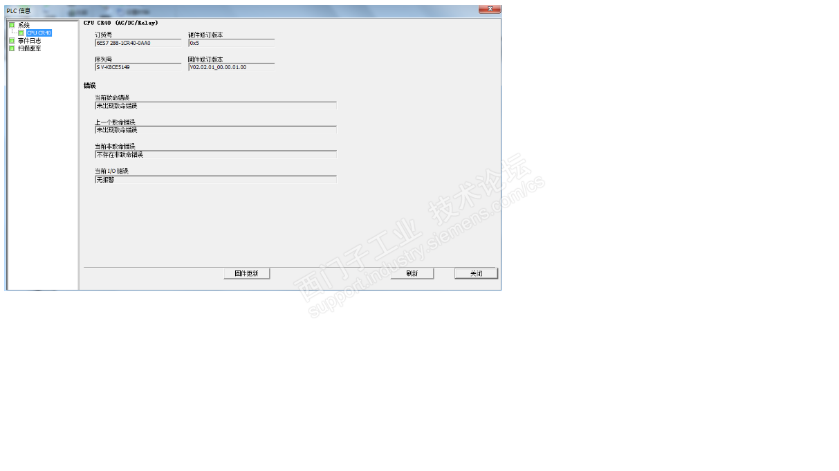

   注意,cpu版本必须是V2.3以上的版本,才支持在软件中操作清除这个功能。既然有注意的说法,那我去看看,这个新plc是什么版本的,打开软件(V2.4)版本的,查看版本,图示:
  确实是V2.3以下的,难怪了,我软件操作清除几次都没有成功,但是,这样的操作几次后居然也能够清除掉已经下载好的密码,且清除后也没有什么问题,设备运行一周多了,以此经历与大家分享200smart 清除密码的过程。
  时间又过了一周左右,我打算把暂时使用的新plc拆回,因为新项目马上要开始了。于是,在就的那台plc做清除操作,但是,这次无论我怎么操作,包括断电、清除、忘记密码的清除,始终无法清除掉原密码,之前,也看过plc的版本是V2.02的。万般无奈之下,只能采用Micro SD卡编辑复位字符“RESET_TO_FACTORY”进行,很快复位完成,我把没有设置密码的程序下载后,到现场与原临时替换的换下来,完成后启动设备,设置设备运行参数后试机正常,此,密码删除工作暂告一个段落。由此,上面用软件复位版本在V2.3以下的仅仅只是概率问题,而还需要按官方的要求,根据版本选择合适的复位方式。
