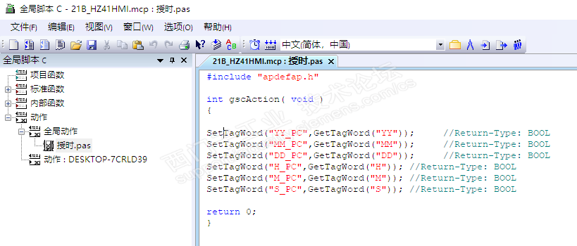

电脑给smart授时
567
2022-04-14 20:31:14

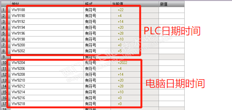

WINCC中用全局脚本,定时器250ms。
PLC接收到了电脑的日期和时间
但怎么同步还没想好。同步就是把电脑日期时间写入PLC,算是授时吧。
