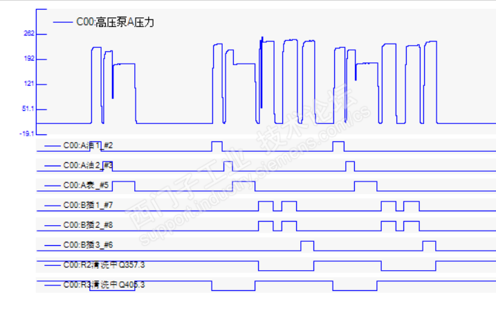

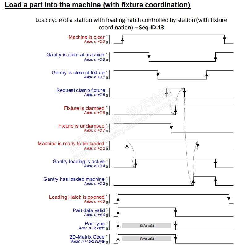

如图,图1是桁架与机床的自动上下料的时序图,程序按时序图编写,正常情况下程序按时序运行,但如果程序不完善有BUG,上下料未按照时序运行,应该如何做时序监控并报警呢,按照时序,每一步监控监控所有信号,录波软件只能起查看的作用。。。
我能想到的是把这些信号传递到一个双字,每一步动作或时序做双字比较,比如第一步我定义时序为111100111,第二步1111000111,这样是否可行,还有更简单的方法么,请各位老师帮忙分析一下,谢谢
