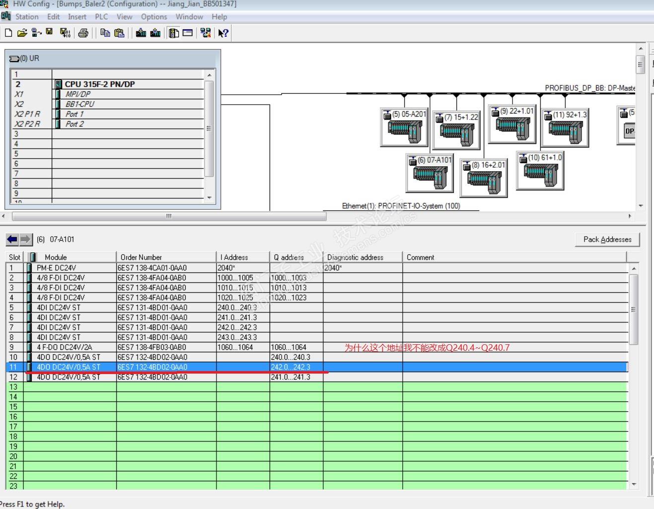

为什么这个地址我不能改成Q240.4~Q240.7

为什么这个地址我不能改成Q240.4~Q240.7.是不是需要在配置的时候需要注意。

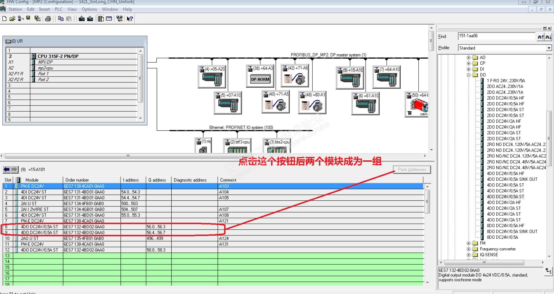

(问题已经解决,需要按下park addresses按钮)
