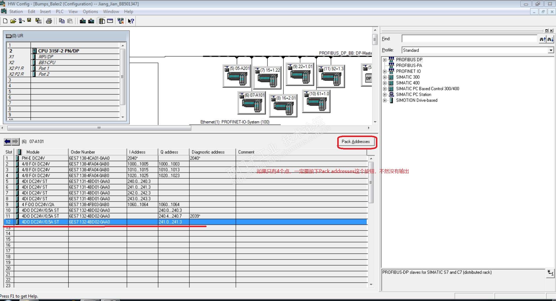

感觉一定要按下 park addresses按钮才可以点亮。
现在是可以亮了,也不知道是不是这个原因
