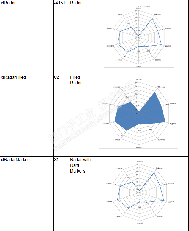

有一种方法可以实现。
1、通过VBS,把数据按照顺序放入到Excel中。
2、用VBS脚本在Excel中添加一个二维图,并指定二维图的数据区域
3、设置二维图的ChartType属性为-4151  或  82  或  81
4、生成PDF,预览出来。
这种方法不仅可以生成雷达图,还可以生成很多图表、例如:柱状图、饼图、曲线图、立体图 等等
属性值 参考这个
Wincc中VBS操作Excel中的二维图表的ChartType属性值对应图表类型汇总-技术论坛-工业支持中心-西门子中国 (siemens.com.cn)
