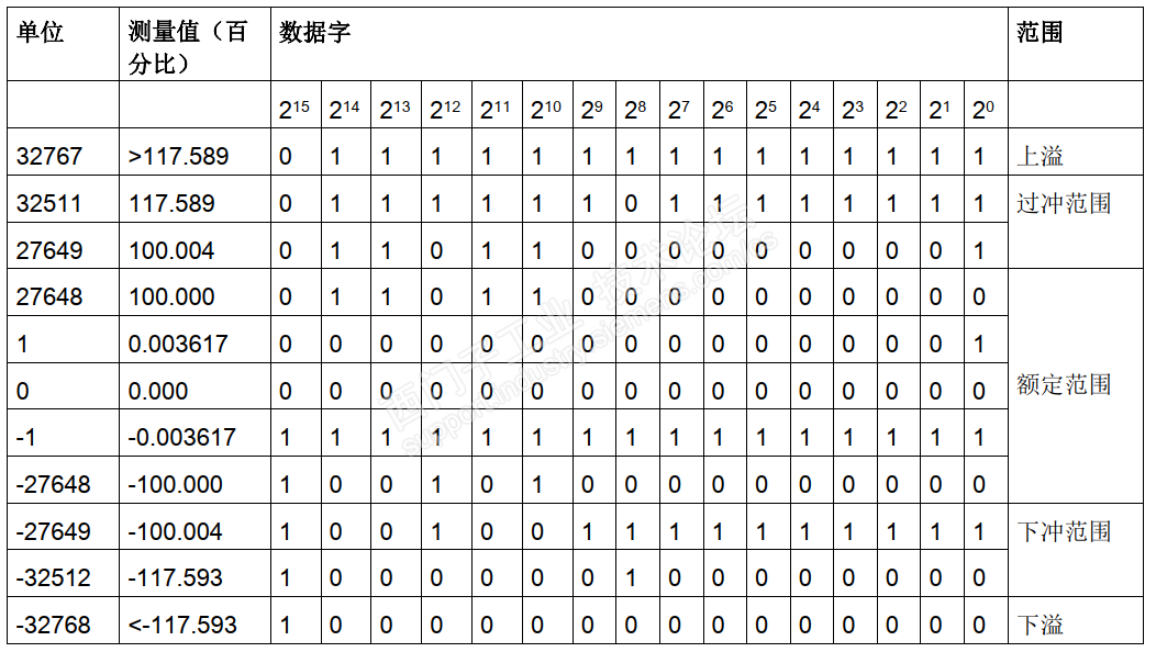

回复:模拟量中的27648
Siemens_PLC编程精英训练营
    1108
    15
注册时间:2018-09-30
发布于 2022-04-19 09:19:19
模拟量中的27648对应100%的量程,32767和-32768分别表示上溢和下溢,如下图所示。16384在模拟量中没有特殊意义,有些驱动中会用到的量程。
