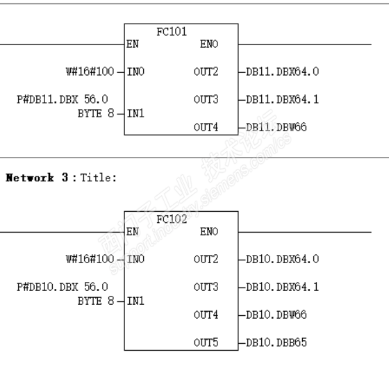

可以的.
这个是我2007年的项目 硬件组态和程序

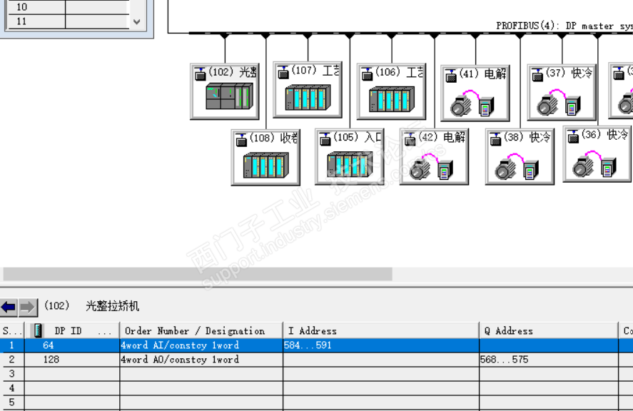

主站 400PLC 与300PLC 之间DP 通讯,采用CP342-5 硬件安装在300PLC 机架上,DP 网络位于400 DP中
上图位CP342-5在400硬件组态地址  PIW584(接收300)  PQW586(发送给300)
上图位CP342-5 安装在300机架上 ,在300里对应的物理地址  PIW256 PQW256

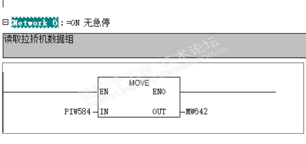

上图位读取300的信号  赋值到MW642  读取子,然后用bit M642.0 等等

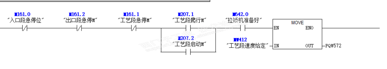

上图   ,400给到300 机组速度
在300里调用的FC1/FC2  接收和发送400 数据
