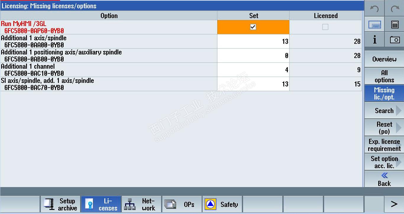

我们现场有一台机床,由于被恢复了其他起床的备份,导致有一项授权被勾选,但是原来的CF卡绑定的授权里并没有这一项,现在无法取消。
我们没有CF卡备份,联系了供应商也没有CF卡备份,我们只有系列备份,这个HMI是运行在CF卡liunx系统上的,请问各位大神这个需要怎么解决?
