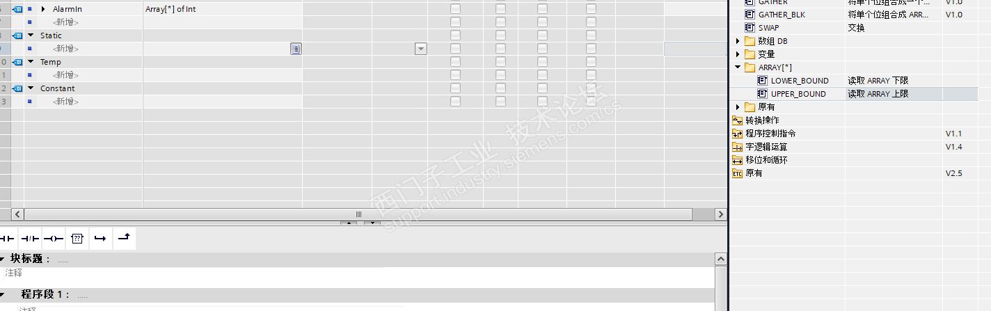

接口定义成可变数组,然后直接用指令LUPPER_ROUND读上限就好了
