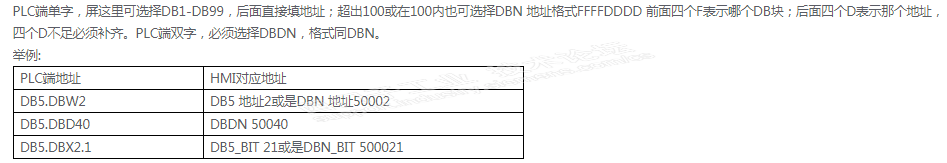

回复:用白话讲讲1200变量表地址在威纶通触摸屏中的应用
孙无忧
    9
注册时间:2018-05-15
发布于 2022-04-20 12:43:01
按照下面的表对照
