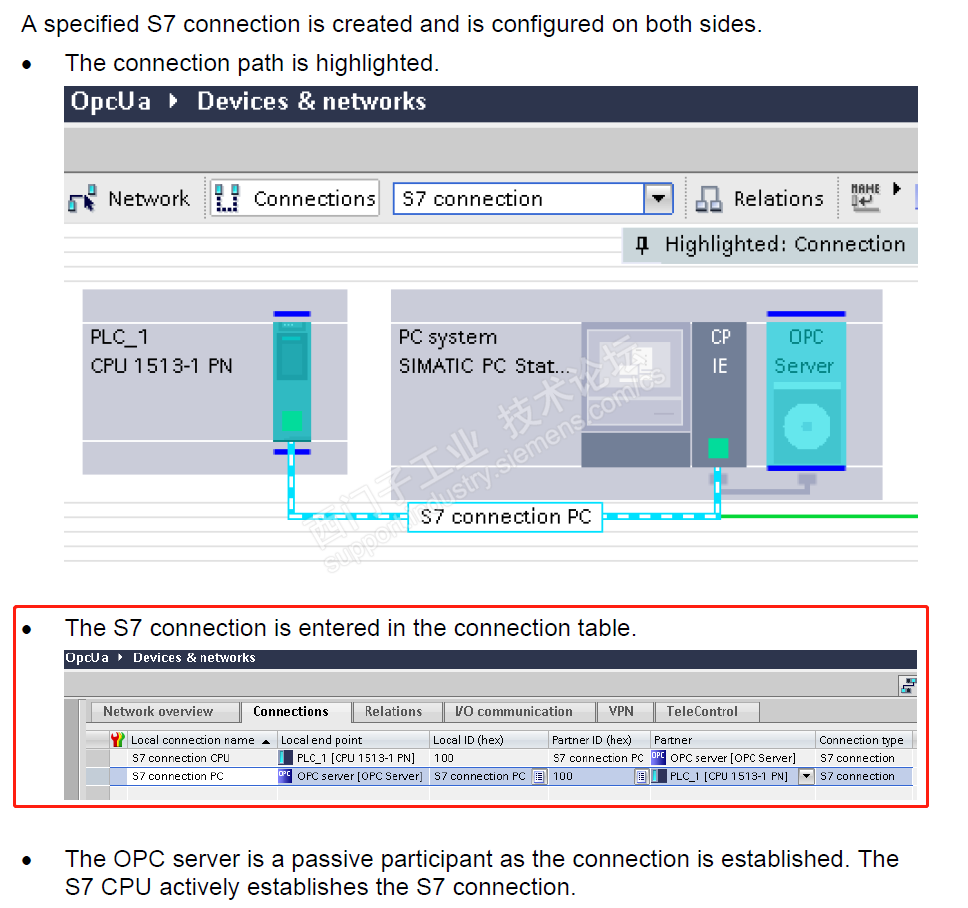

基于S7连接的OPC通信解析
733
2022-04-20 14:41:57
Data Exchange between S7 Station and PC Station with SIMATIC NET OPC Server
https://support.industry.siemens.com/cs/cn/en/view/67295801
截图来自文件67295801_SIMATIC_NET_OPC_UA_S7server_DOC_V2_0_en
欢迎对OPC通信感兴趣的朋友讨论,并且请教大神们,截图中的两个连接是如何生成的,我实际操作怎么连都只有一个连线,谢谢
