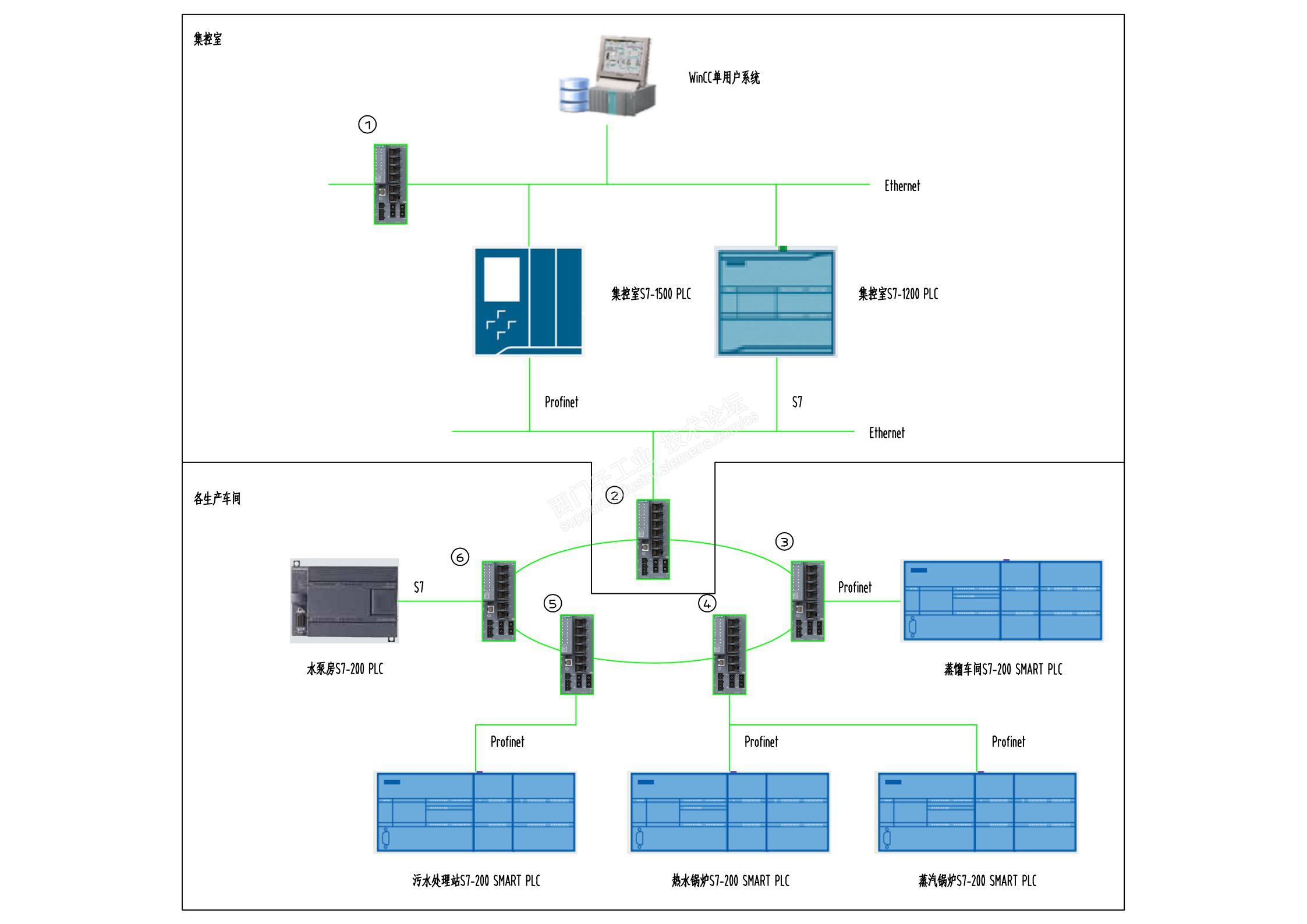

以下是引用JHZK在2022-04-20 16:38:38的发言 >12楼:如上图:增加S7-150...
引用12楼详细内容:
如上图:
增加S7-1500的目的就是为了解决链路不够的问题。
将整个网络分为两层,下面为车间级光纤环网,上面为厂级网络。
S7-1500与S7-200 SMART进行ProfiNET通讯,S7-1200与S7-200进行S7通讯。
以下是引用山顶有风在2022-04-14 16:11:03的发言 >11楼:看楼主在6楼的回复...
引用11楼详细内容:
看楼主在6楼的回复,1200更换为1500,只是为了解决S7连接数不够的问题?
这个项目特别像工程里做数据采集,MES之类的项目
现场200smart一般都是带网口
但是200的话一般是不带网口,大多数情况下是加第三方的网关,PPI转MODBUS或者PN等等。
不太了解楼主为啥在wincc和现场直接加1个S7-1500,难道是需要1500与下面的200 200smart进行通讯后,然后只需要S7-1500与wincc进行通讯?
如果只是想把下面的若个200 200smart数据上传至wincc,中间S7-1500不是必须需要加的,为啥非得多此一举。
另外就是交换机环网走的是交换机自己的环网协议,每个品牌环网协议不一样,没必要非得选用西门子的,西门子的还是比较贵的
另外就是wincc可以采取普通网卡连接S7-1500。
WINCC能同时通过OPC服务器与S7-200、S7-200 SMART通讯吗?S7-200、S7-200 SMART的OPC软件都不一样。S7-200 PC ACCESS和S7-200 PC ACCESS SMART
