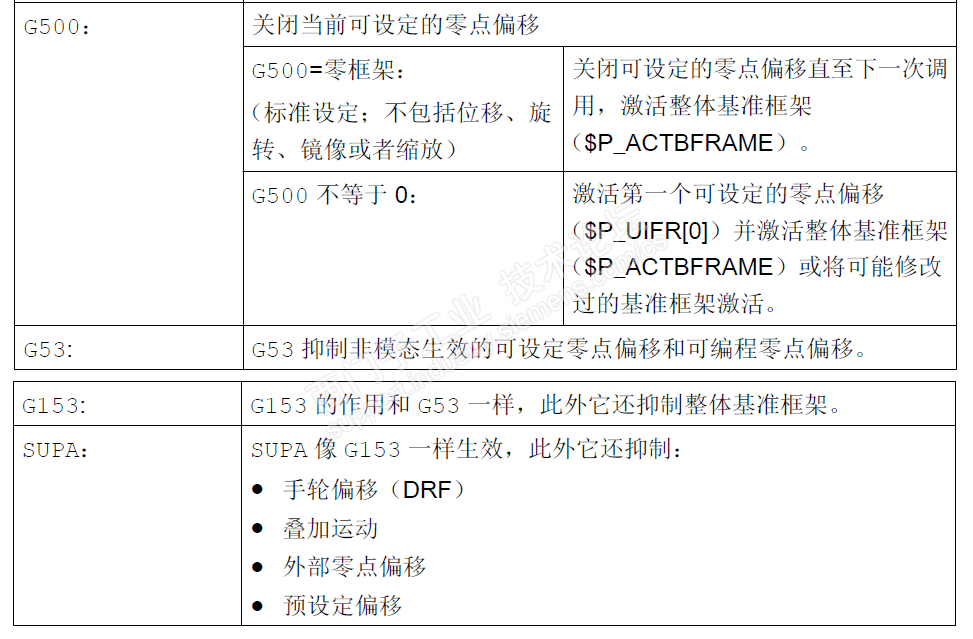

回复:840用cycle800()不能取消坐标系平移和旋转
牛一牛
    101
注册时间:2015-10-18
发布于 2022-04-22 09:32:40
4楼
N3 TRANS
N4 TRAFOOF
N5 TOFFL=0.0
N6 D0
N7 G0 G153 Z-1.
N8 G0 G153 X-500. Y-1.
N9 G0 B0. C=DC(0.)
