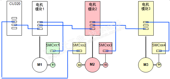

2.3 Parking 驱动轴示例
如图1所示:当驱动轴2(对应M2电机) OFF1停止后,可以将驱动轴2设置成Parking状态,设置驱动轴2的参数P0897=1。则该驱动轴的r0896.0=1表示其处于Parking状态,分配在该驱动轴下的电机模块2、编码器E3、电机M2和编码器的转换模块SMCXX3的监控都被抑制。此时可以移除轴2,Gn_ZSW.14=1表示该驱动轴下的编码器也自动处于Parking状态,r0126=0表示该驱动轴处于不激活状态、r0146=0表示该驱动轴下的编码器处于不激活状态。各信号的时序图如图2所示。驱动轴2被Parking后,驱动轴1和驱动轴3仍处于正常的运行状态。修好后取消Parking。

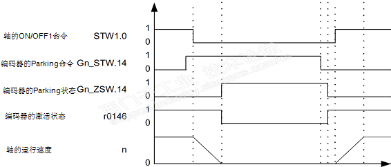

2.4 Parking 编码器示例
如图1所示的控制结构:当驱动轴2 OFF1停止后,可以将驱动轴2 所带的E3编码器Parking,设置驱动轴2的参数P480.14=1。则该驱动轴的编码器参数r481.14=1表示编码器处于Parking状态,r0146=0表示编码器处于不激活状态。具体波形如图3所示。修好后取消Parking,则可以自动恢复工作。

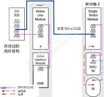

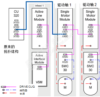

1) Deactivating驱动轴1的过程:
? 在断电条件下,移除“驱动轴1”硬件并相应的修改 DRIVE-CLIQ 的接线如图5。
? 上电之后,“驱动轴1”被指示为:“尚未准备就绪”的报警消息A01315和A01481;“BICO 连接连接到未激活的对象”的报警消息A01507;“组件丢失” 故障F07800。
? 通过P9495=1 保存指定的 BICO 连接,通过 P0105=0 禁用驱动器对象“驱动轴1”。报警消失。
? 执行 RAM à ROM 复制操作,其他驱动轴能正常工作。
? 若先设置P0105=0 、P9495=1,执行 RAM à ROM 复制操作。再在断电条件下,移除“驱动轴1”,则不会出现以上的报警。
通过Deactivating驱动轴1后,拓扑结构由原来的图4变成图5。
2) 重新Activating驱动轴1的过程:
? 在断电条件下,安装“驱动轴 1”硬件,并相应的修改 DRIVE-CLIQ 的接线如图4。
? 上电后,“驱动轴 1”的新序列号被复制到设置拓扑中(若 P9909=1)。出现“对象未激活和未准备就绪” A01316和“中断的 BICO连接”A01507的报警消息。
? 通过 P0105=1 激活 “驱动轴1”,使用 P9496=1 重建 BICO 连接。
? 执行 RAM àROM 复制操作。此时所有的驱动轴都能正常工作。
通过Activating驱动轴1后,拓扑结构由图5变成原来的图4 。

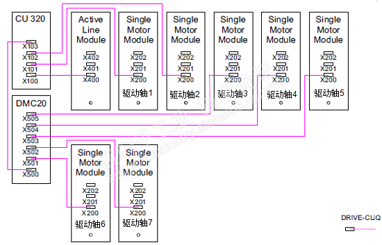

5.2 热插拔示例
如图6所示,若驱动轴6与驱动轴1-5和驱动轴7是独立的整流单元提供。则当驱动轴6出现故障之后,希望热插拔整个轴,实现的步骤如下:
1) 首先Parking驱动轴6,即P0897=1。也可以Deactivating轴,即P0105=1。
2) 若是Parking驱动轴6后必须重新升级拓扑,否则会出现“尚未准备就绪” A01315和“拓扑比较不一致”A01481/A01482的报警消息。
3) 直接热插拔整个轴6,其他轴的运行状态不受影响。
图6.
