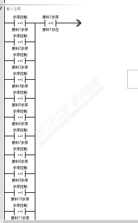

以下是引用芳季在2022-04-24 11:32:10的发言 >1楼
我把我仅能想到的说说。
进入第n状态的第一个周期的初期,该状态有几个动作,先报数再干活(可能这个扫描周期什么都不干)。12345 最后一个是5。谁先干完,再次报数1 2 3 4 ……5。报完了就知道全部做完。进入n+1状态。
所有动作都要有这个机制。做之前接龙,做完了接龙。
感谢回复,我现在每一个子过程都有开始条件,就是步骤的总步序=过程步序,然后该子过程完成后过程状态=过程步序.现在问题的难点在于,无法知道这个步骤内包含哪些子过程,可能是1-N的任意子过程.
我可以判断子过程的步序是否是当前总步序,也能判断子过程是否完成,但是后边怎么算呢?
