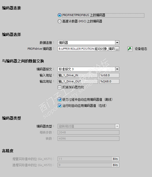

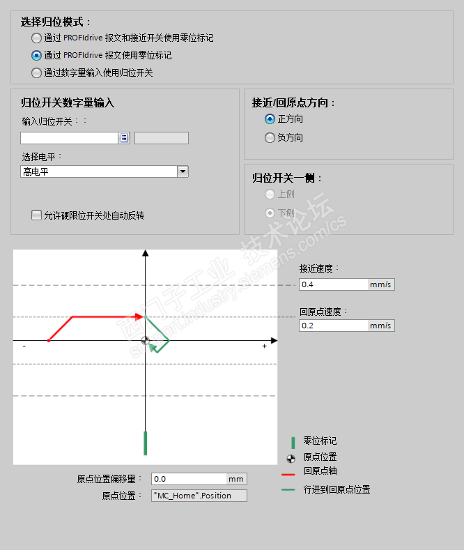

S7-1200驱动V90,西门子电机自带绝对值编码器,组态工艺对象,用MC_HOME指令标定零位,作点动,相对运动,绝对运动都正常,
就是实际位置值断电后会发生改变?请问是何原因?
