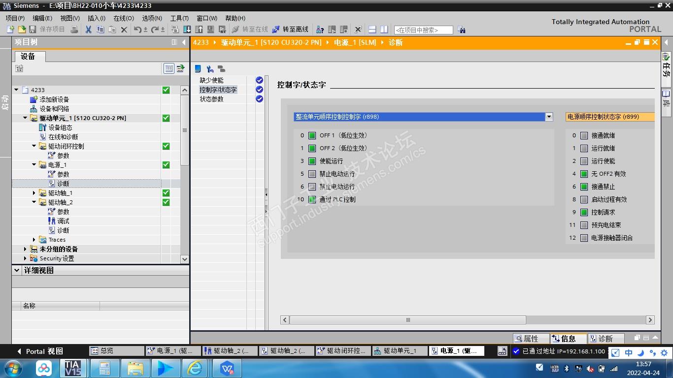

 非常感谢以上几位大神的帮助,我这几天也找了些资料调试了下。现在的情况是PLC和伺服已经可以通讯上了也不存在报警,用电脑博图也可以控制电机转了。为了简单实验,控制器,电源模块,两个电机模块的报文分别配置的是390,370,1,1。

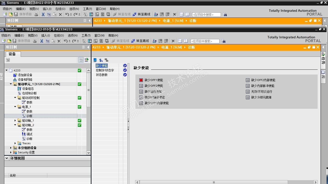

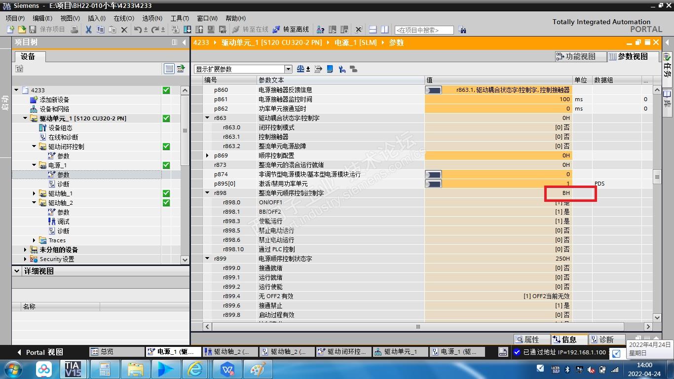

现在给电机模块送个47F,模块会报警,说电源模块没有使能。电源模块通过370报文送了个40B,模块内接触器不会吸合,说是缺少OFF1使能,因为我没有找到390报文的资料,所以控制器里没有赋值,请各位帮忙看下是不是这个原因,390报文的话应该给个什么值呢,谢谢。

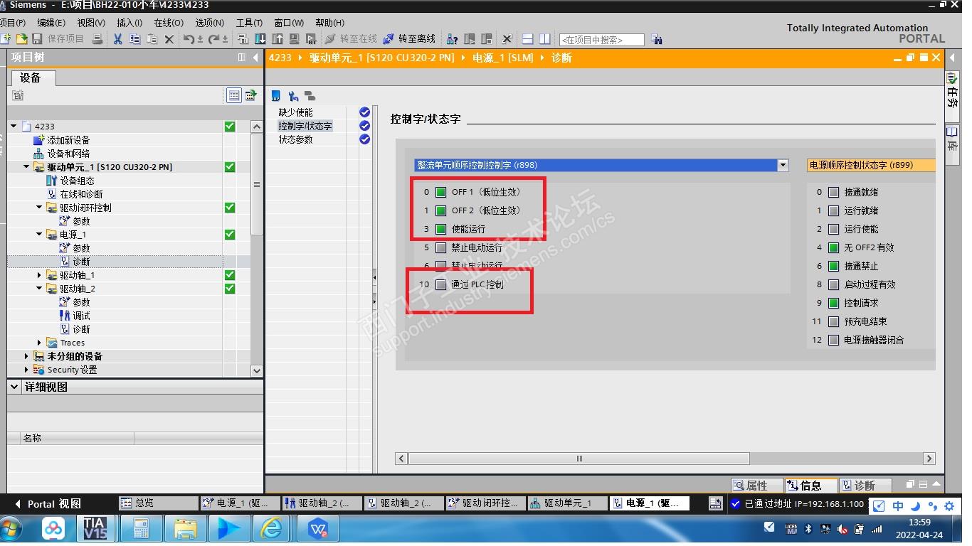

另外在调试过程中还遇到两个问题,一个是370的报文从40B变成0后,从驱动侧看,只有r898的第10位通过PLC控制的绿灯灭了,其他的都没变,为什么那些OFF和使能信号的绿灯没灭呢

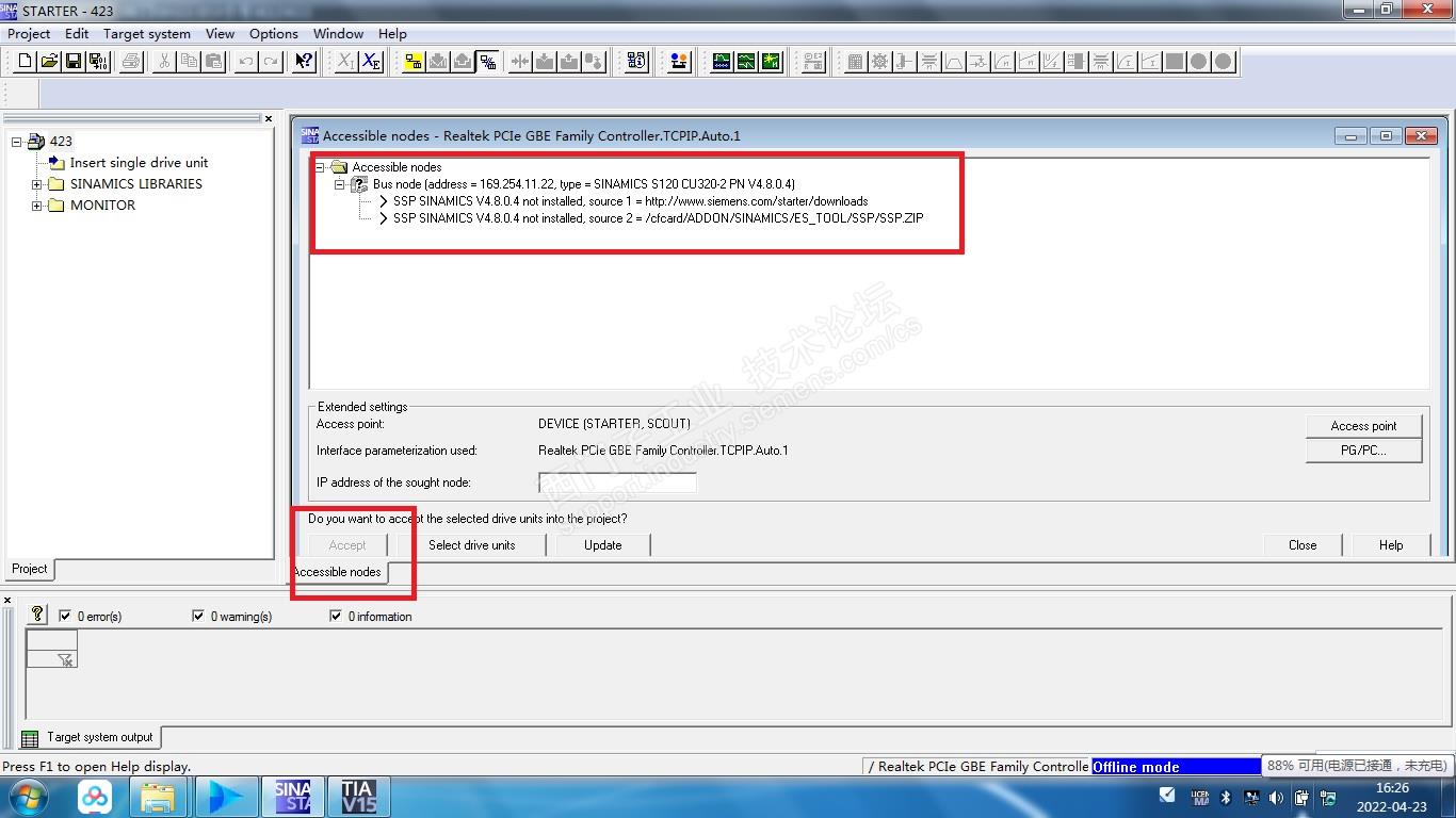

 还有一个问题是,在调试过程中,我感觉STARTER的资料多,所以想用这个来调,在连S120在线寻找的时候,能找到驱动但是不能选择这个驱动,Accept那个钮一直是灰色的,也一直不明白这是什么原因造成的。
