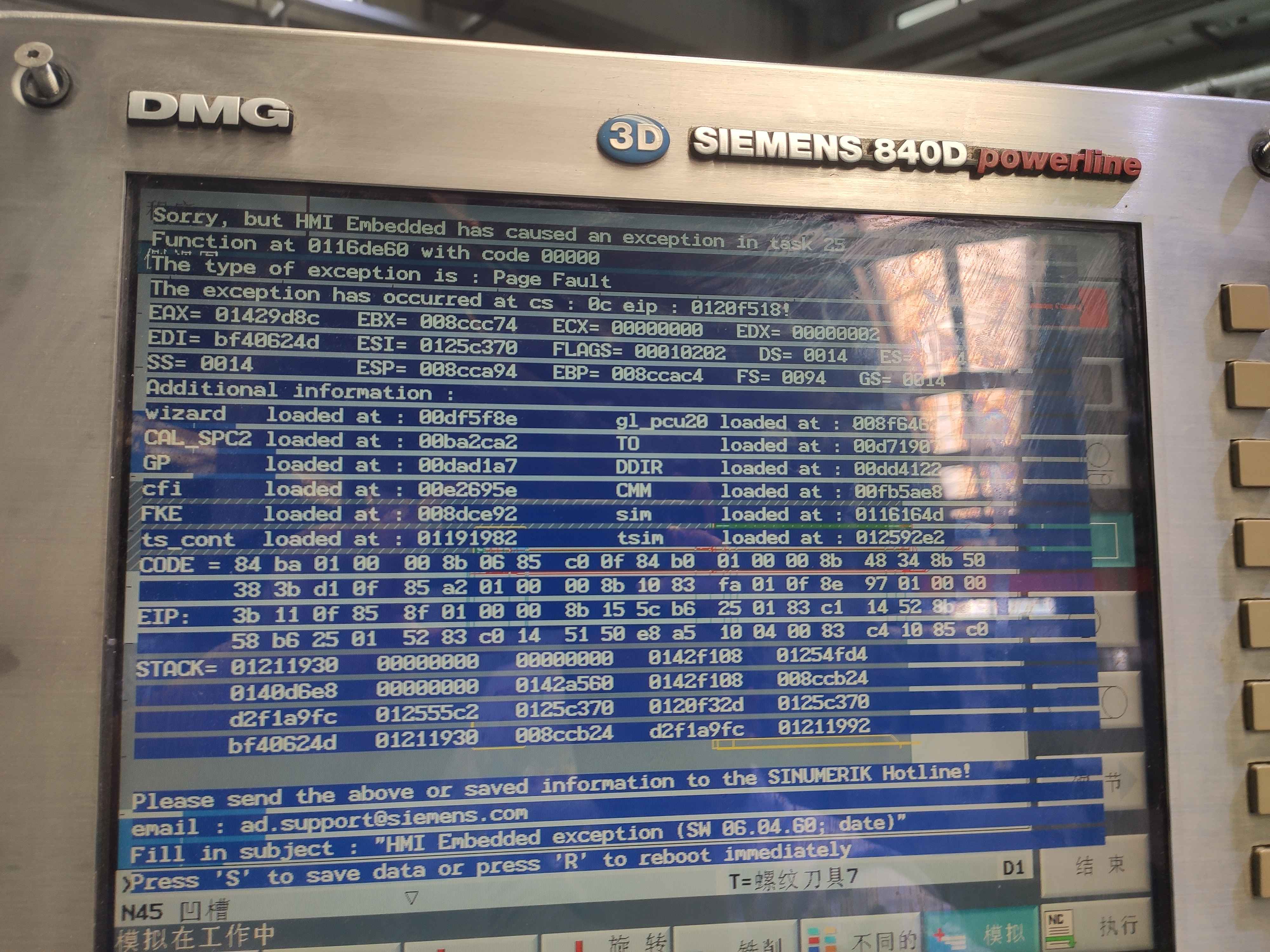

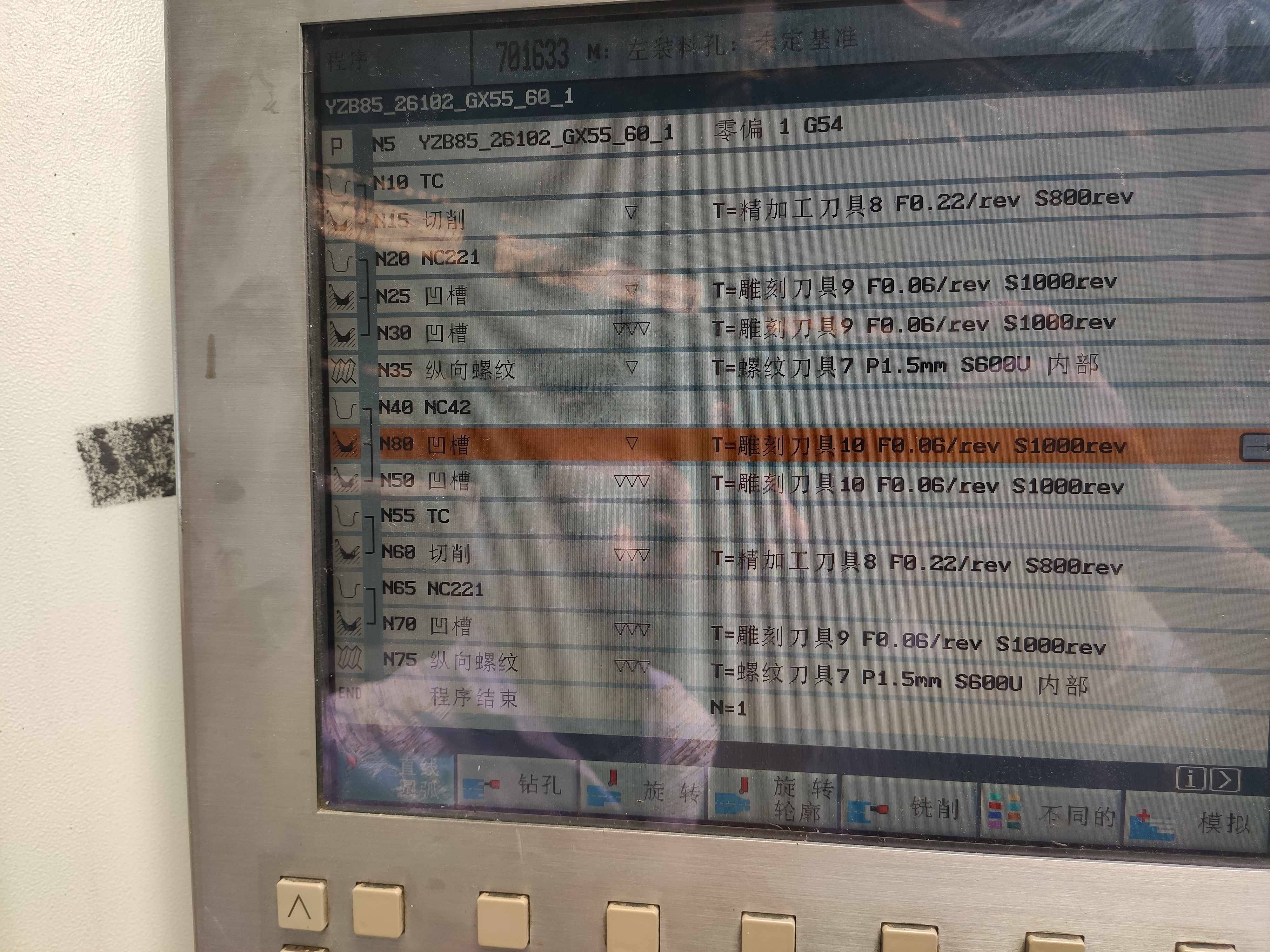

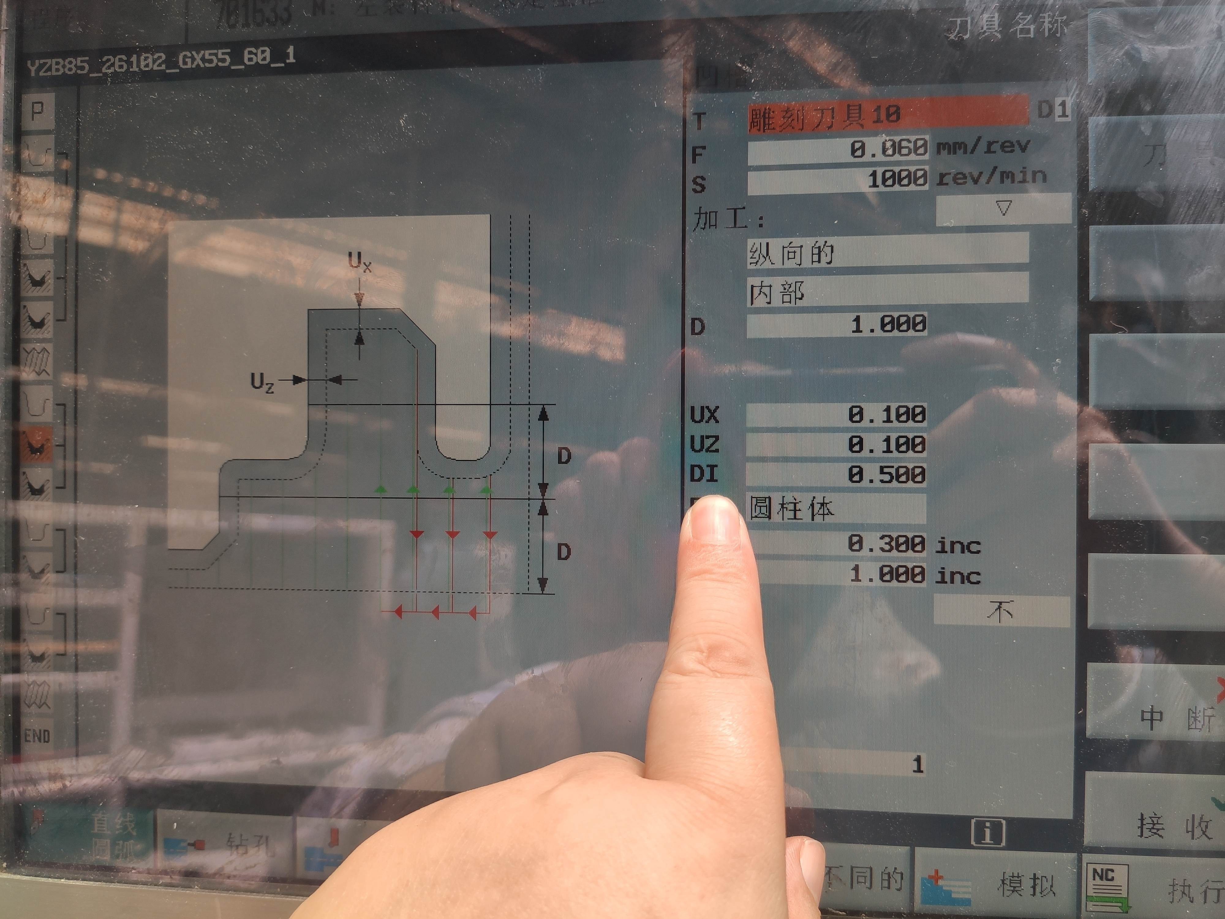

请教老师们,840d车床,执行程序模拟时,如果程序中切槽时启用DI断屑,就会蓝屏,钻孔开DI又没事,最近才出现的,已经重装过备份数据,更换过pcu20,
