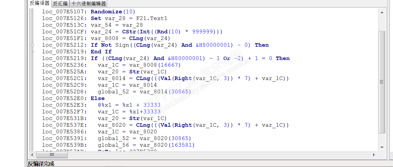

朋友的朋友,工程用的配料系统, 用了几年提示授权失效, 联系不到作者了。
系统使用vb6做的。
抱着试一试的心态, 要来程序, 下载VB Decompiler Pro。 首先反编译项目。
貌似有关于密码的代码, 但是看来看去, 晦涩难懂。 因为反编译以后的代码是伪代码。
硬着头皮继续不断琢磨试错, 强烈的好奇心趋势, 寻找各种蛛丝马迹。

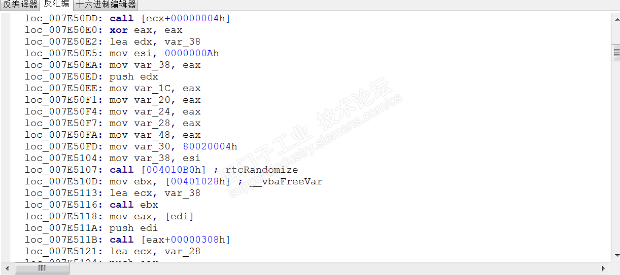

最后借助汇编

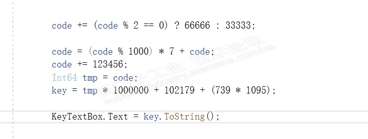

最后把逻辑理清楚了。
其中, 739是对应的一天。  1095就是注册使用三年。
无他, 跟大家分享一下破解的快感。
