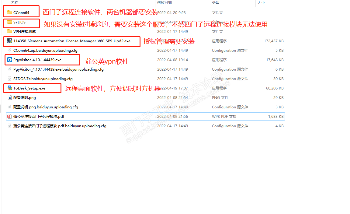

虽然现在的远程调试模块很方便,但是对于没有调试模块的现场来说,博途又那么大,电脑配置低的话运行还卡,正好自己属于这个情况,并且自己已经实践过了,就分享给各位网友。
这个方法可以调试西门子1500/1200、西门子200的smart。这种带网口的通讯。
硬件条件是:对面有一台笔记本或者台式机(台式机必须有两个网卡、一个连接外网一个连接PLC)。
软件条件:蒲公英vpn软件、西门子CloudConfig软件、S7DOS、还有西门子授权软件
在使用中遇到了好多坑。
     不知道怎么保存草稿,先发出去吧。
先说明一下:带有博途软件的叫远程端。与现场PLC连接的叫本地端。(因TIA Portal Connector是这样定义的)
远程端的工作:
1,远程端安装蒲公英(需要注册一下,因为本地端也需要同一个账号登录,这样才能实现VPN连接)。
2,远程端安装TIA Portal Connector。如果没有的话可以在博途安装包里面找。文件夹是Ccon64.单独复制这个包就可以。网上说安装了博途就带有,我单独安装的没试过。安装完这个软件后,桌面是没有快捷方式的需要在C:Program FilesCommon FilesSiemensAutomationSimatic OAMin里面找到CloudConfigurator.exe。可以创建快捷方式放在桌面上。
这样远程端就可以了。

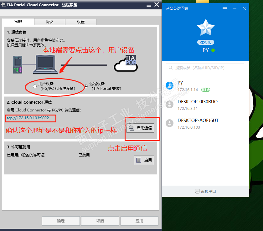

本地端的工作:
1,安装蒲公英。用相同的账户登录。
2,安装TIA Portal Connector。在打开软件时,如果出现连接隧道服务器失败,是因为还得需要一个服务。就是S7DOS需要安装下。保证在我的电脑-》服务-》里面有S7DOS SCP Remote这个服务。如果没有的话,远程软件是打不开的,这个我已经测试了,如果把这个服务关闭,就会出现连接隧道服务器失败。

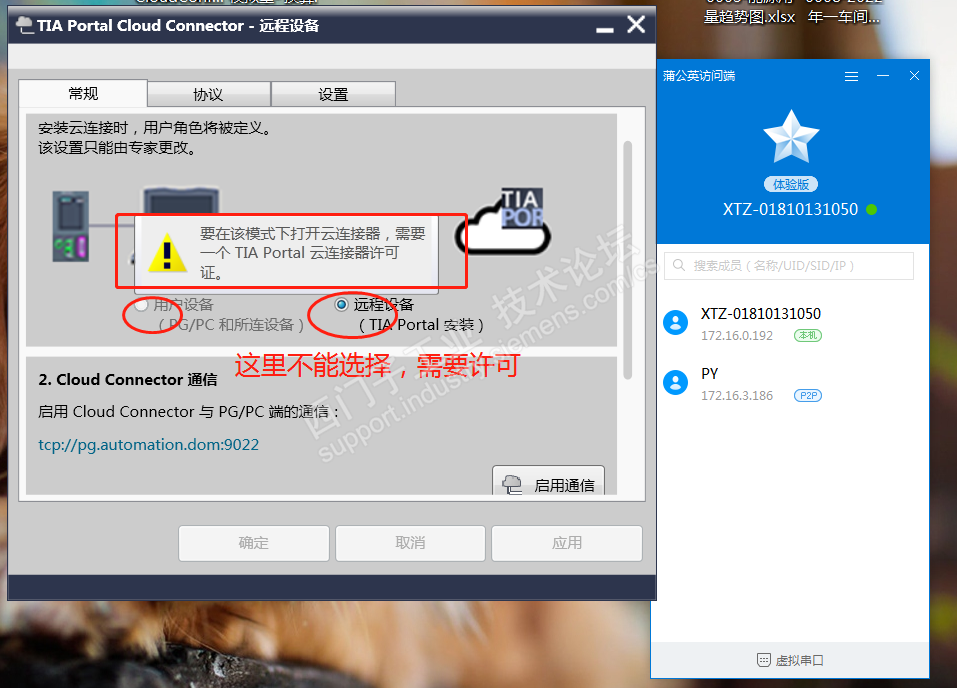

3,本地端还需要安装西门子的授权软件。Automation License Manager。不然会出现远程软件不能切换远程端和本地端。

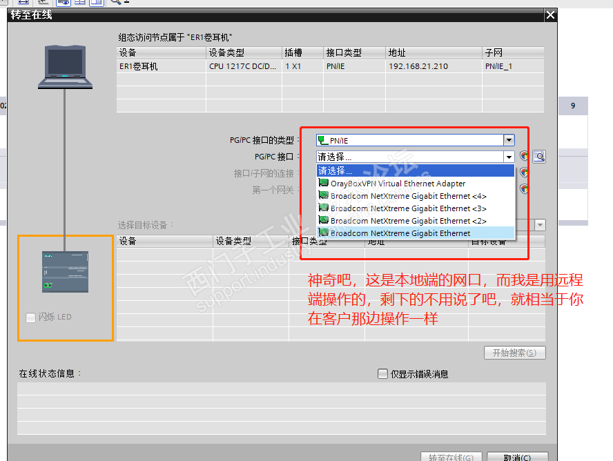

这样工作都做好了之后可以开始我们的远程连接了。
上图了。
还有一个坑就是点击完成测试连接后,要点击下面的应用,不然常规界面的通信地址是不会改变的。
这里有个坑就是如果用户设备选项是灰色的,就需要安装授权管理器了。看下图

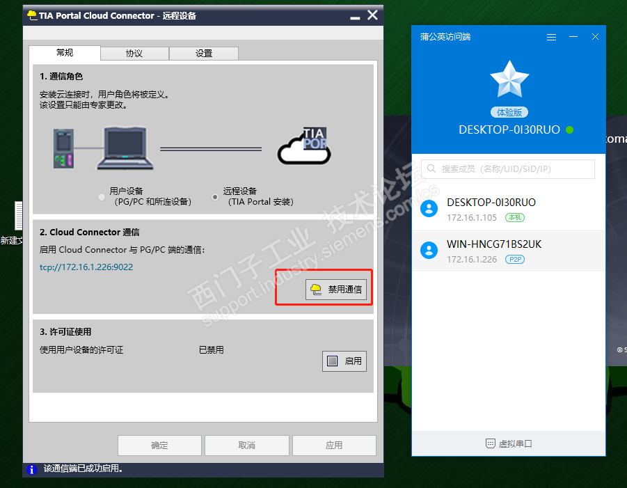

本地端和远程端都打开启用通信是黄色的。
当我弄完的时候发现,我电脑打开IA Portal Connector点击连接时,出现网络故障,我擦了,大体使用情况就是这样的。已经成功远程调试了一台设备。关于新出现的问题,我再继续填坑。。。
还有个大坑,要把防火墙和杀毒软件退掉,而且都要用管理员运行软件。因为tcp连接要用9022端口,有的防火墙不放行,在服务器测试时出现了可以连接,但是plc出现的ip地址处出现了红色的底色,说明ip地址段不在一个网关,这个没解决掉,感觉和服务器的系统有关,换个普通电脑就好了。
