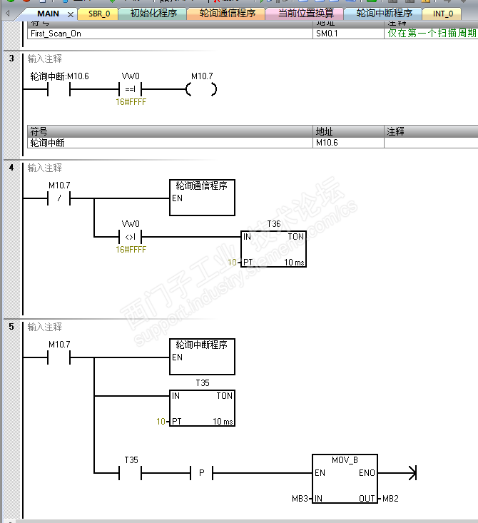

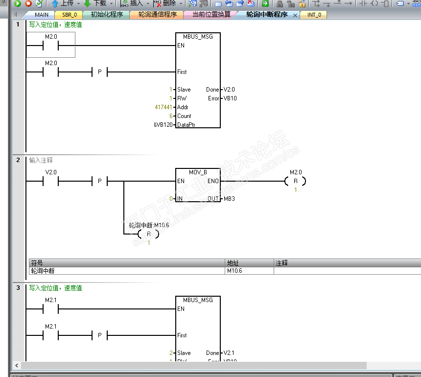

以下是引用看雪001在2021-08-11 14:10:57的发言 >4楼
3,优化通信效率。
blockmotion数据参数不必在轮询中写入,比如更改定位位置、更改速度或加速度,就可以在中断轮询中操作:
T36为轮询超时报警
       感谢看雪分享这么好的一篇文章!刚好有个产品需要用到A6 SG 与Smart  Modbus 通讯。想问一下,你的案例中用中断调用写入位置和速度数据,起始地址为:17440;对应4420H ,为 PR 05 079  镜像位置,为什么不将 PR 05 058 为读数据起始区域; PR 05 079为写数据起始区域,这样直接简单。直接轮询方式效率会降低多少,谢谢看雪!
