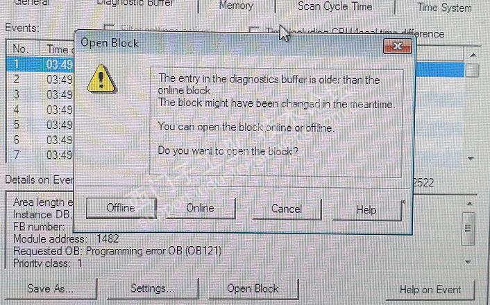

各位好!我现场S7-400PLC一直报内部故障,经在诊断缓冲器里面查到
错误是:
 Area lengthe error when reading
 Instance DB,bit access,Access addreess:0
 FB number:730
 Module address:1482
 Requested OB:Programming errorOB (OB 121)
 Priorit class:1
 Intemal error,Incoming event
我点击查看具体错误地址,但是弹框弹出:诊断缓冲区中的条目早于在线块,我需点离线查看还是在线查看,目前设备在生产中。
还有一个问题,该FB 730块里面用SCL写的且没注释,能找到具体出错地址吗?谢谢。
