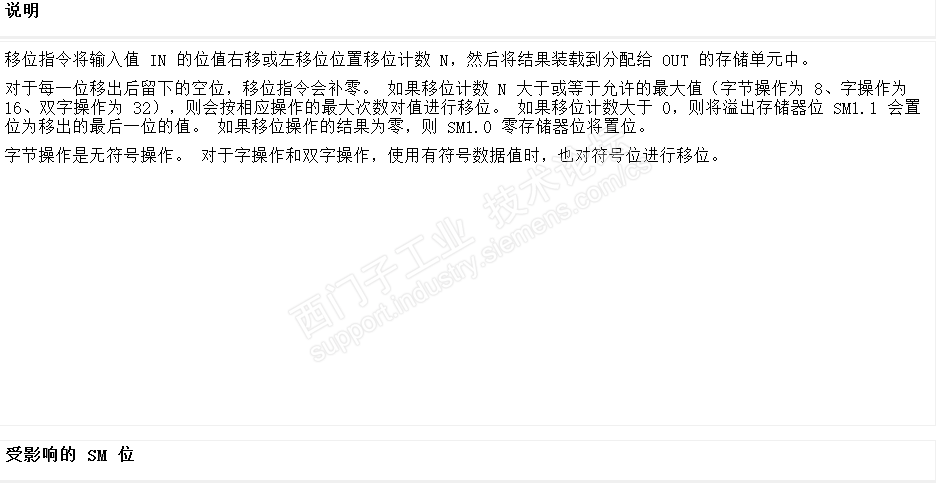

回复:请问西门子有 移字指令吗?类似三菱的WSFL指令
18951391300
注册时间:2018-09-17
发布于 2022-04-25 21:28:36
9楼
smart200指令可以看看这个是不是你要的。
