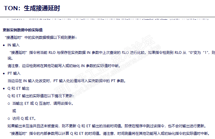

F1帮助中明确指出,Q和ET输出在什么情况下进行更新
