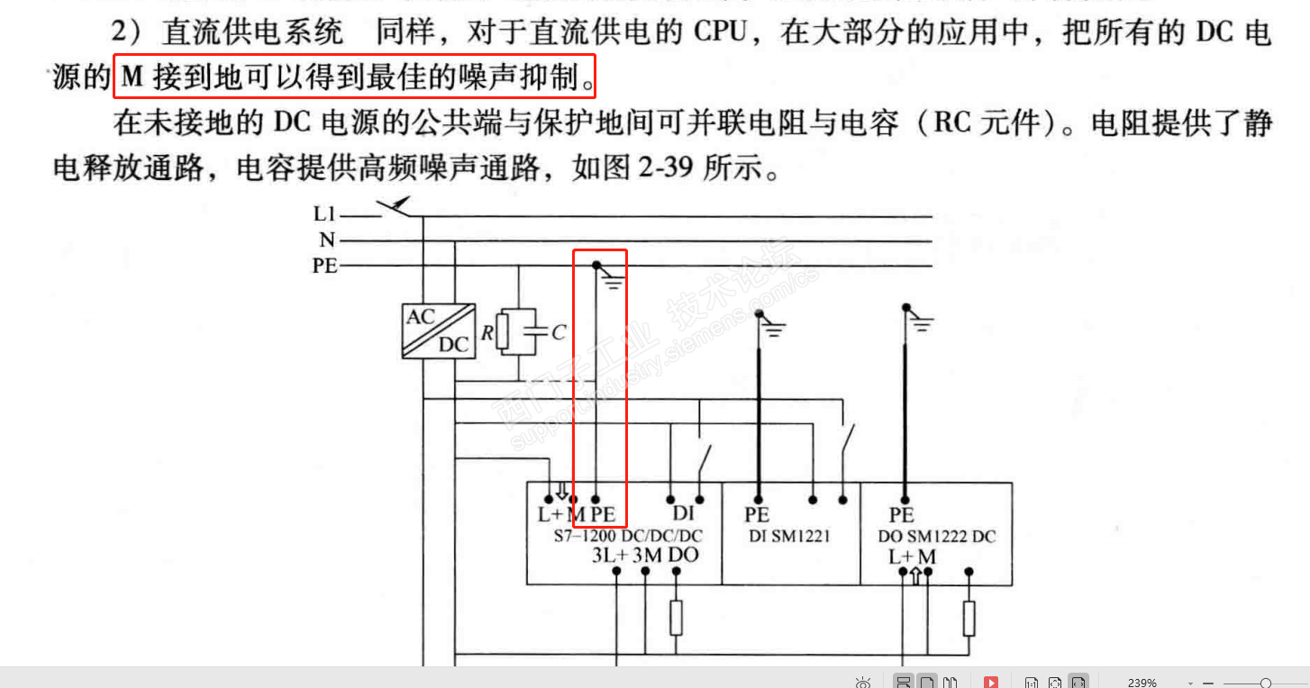

DC/DC/DC型smart的电源地,是否应该接到PE?
1510
16
2022-04-26 13:46:09

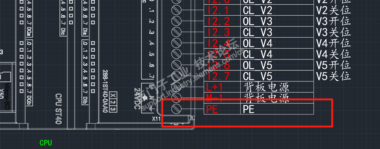

本胖原来一直都是悬空的,但今天看了一本书《西门子自动化系统接地指南》,作者主张把PLC电源地接到PE上,而且M也接到PE上。
本胖开始就是想看看别人的电源地是否接PE,看到书上主张接PE,就把图纸改了。等中午吃饭的时候,本胖边吃边看这本书,发现M也接PE,就拿不准了。
