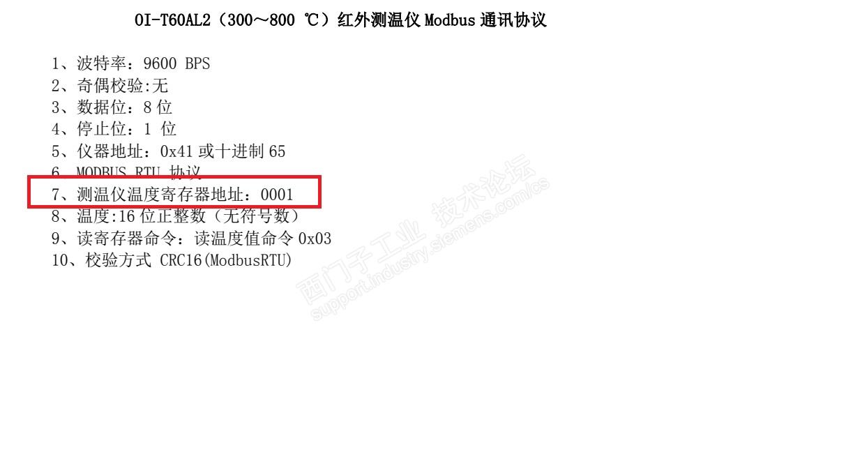

40001是寄存器地址这个当然知道的。我是说简易手册中描述这个地址是“测温仪温度寄存器地址0001”可能会引人入坑的。
图示,简易通讯说明。
