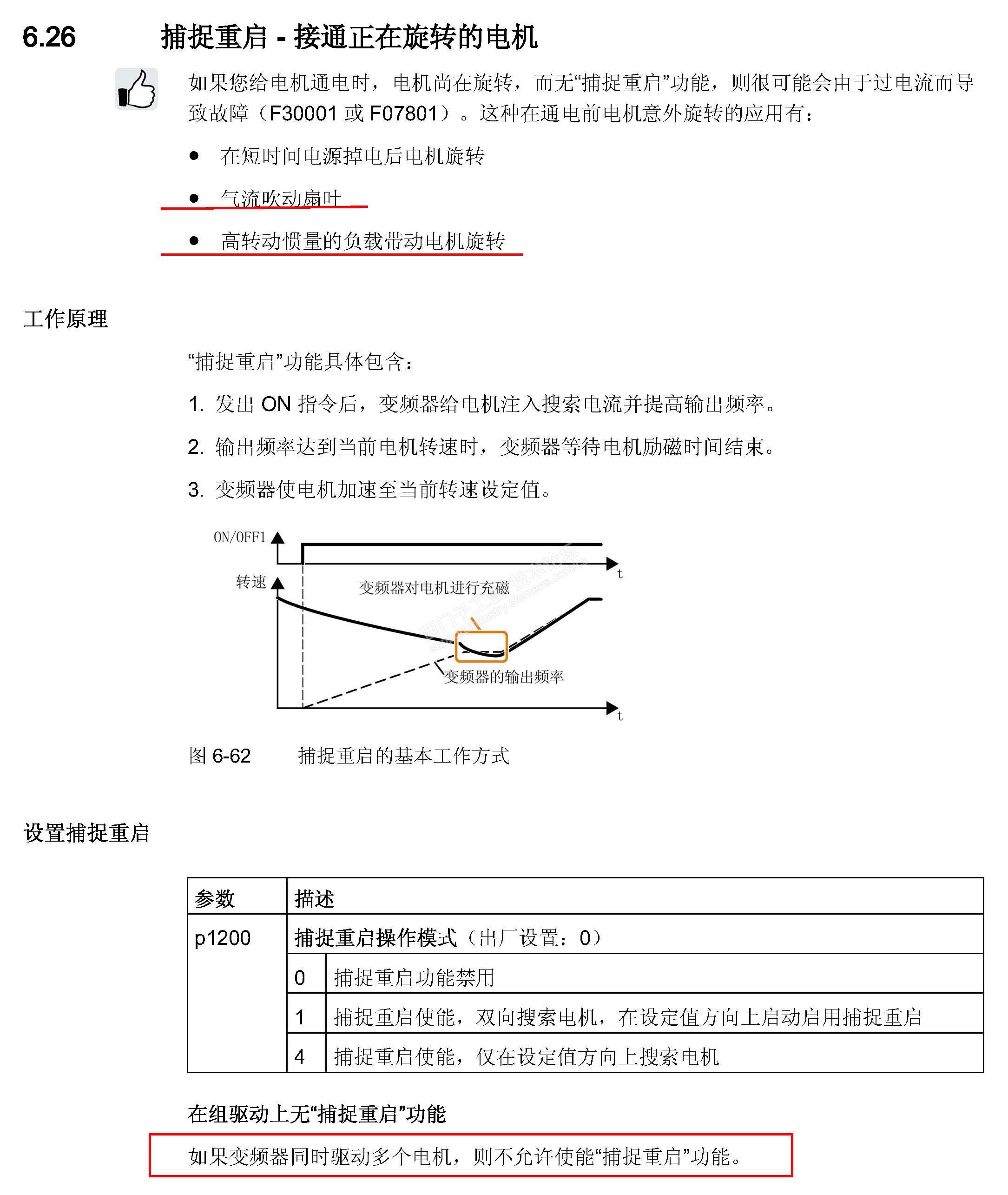

第一,风机控制,捕捉再启动的功能是要用的。在上述官推文档里,开门见山就介绍了。风机类的传动,上电以前,由于自然风的作用,有可能使风机的轴自转。所以,激活再启动的功能,可以避免由于风机自转,导致启动瞬间过电流故障发生。
我们在单传的风机控制系统里,这个功能是激活的。但这次的风机控制是对并联模式。问题就来了。上述官推文档的最后一句话,多机并联驱动,自动重启这个功能要关闭。如果没看书,还是惯性思维,继续激活捕捉再启动,那就有可能有隐患了。所以看书很重要哟。
为什么单传可以捕捉再启动,并联驱动却不可以?我想,原因是这样的,并联驱动,假如像我顶楼的那个系统配置,两电机轴不同轴,自己各是个嘛,在自然风作用下,两电机的自转完全是有不一致的情况。这样,如果激活了捕捉再启动,上电瞬间的过电流就会有发生可能。

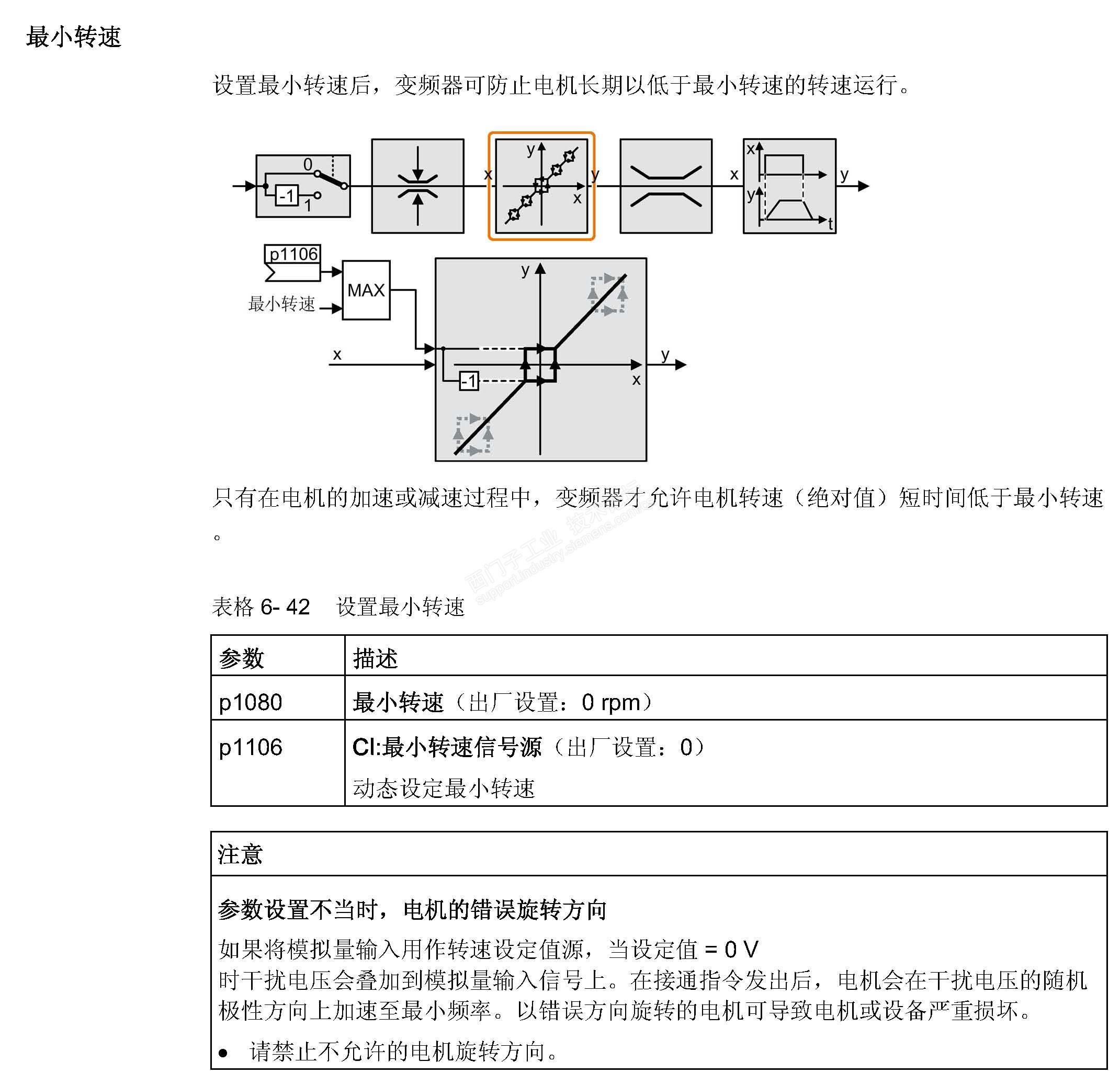

首先,设置一个最低运行转速。比如说10%的电机额定转速。这个方法不错。实测表明,当电机启动以后,有一个初始的最小转速5Hz,电机的总运行电流即可降至电机额定电流总和以下了。过载电流基本在启动过程一闪而过。不会导致电机过载升温。
 有了这个最小转速的应用,到此为止,楼上的并联驱动系统调试问题基本也就解决了。
