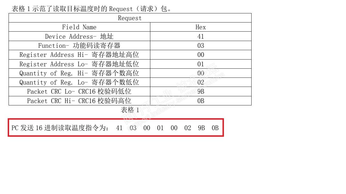

以下是引用WWCWWC在2022-04-26 15:58:12的发言 >11楼
如果用自由口通讯程序,那么,可以根据这个写XMT指令,图示:
能用modbus库就别用自由口简易通讯程序了,收到的数据不做检验使用不放心,做检验还要自己写crc16程序。
