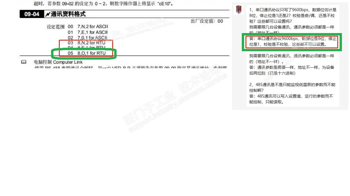

我是看到这个判断有共同性的,图示:
绿色框部分。
你测试一下就确认了呀,如果已经测试过,那是我的理解错误了。
