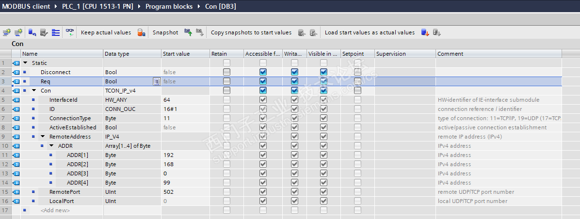

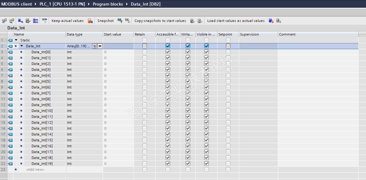

各位大佬,小弟在学习关于modbus的知识,在模拟modbus TCP client的时候,卡在了16#80BB这个错误的地方,请问各位大哥,怎么解决啊。看了F1帮助,说是非法半径规格,不是很明白什么意思。
