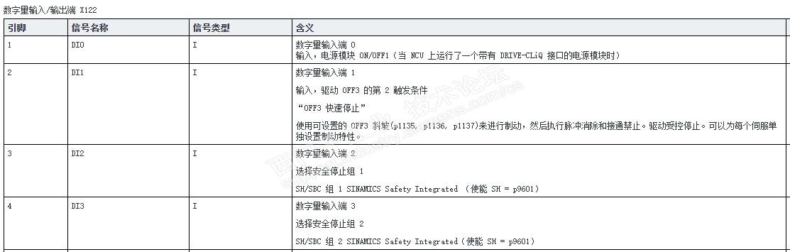

如何使用X122的3.4号脚的输入实现SS1急停,需要Safety Integrated plus授权吗?
有没有大哥来讲解一下,还有x122的3.4号脚是和伺服驱动上的STO一个意思嘛?
